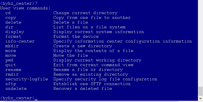

h3c5800交换机用户已改为管理级别,但是修改不了配置,连SYSTEM命令都敲不进去,怎么降级?

其他命令敲不了,只有这几个命令可以敲,进去配置

敲一下super ,然后选择network-admin试一下
<2032-S10500>super ?

是在<>视图下敲的吗

无法输入super命令,提示这个 % Unrecognized command found at '^' position. 权限不够,只能是上图的命令可以输入
朱政 发表时间:2020-06-18
是在<>视图下敲的吗

刚才cons口修改了一下admin用户的权限,就这样了
