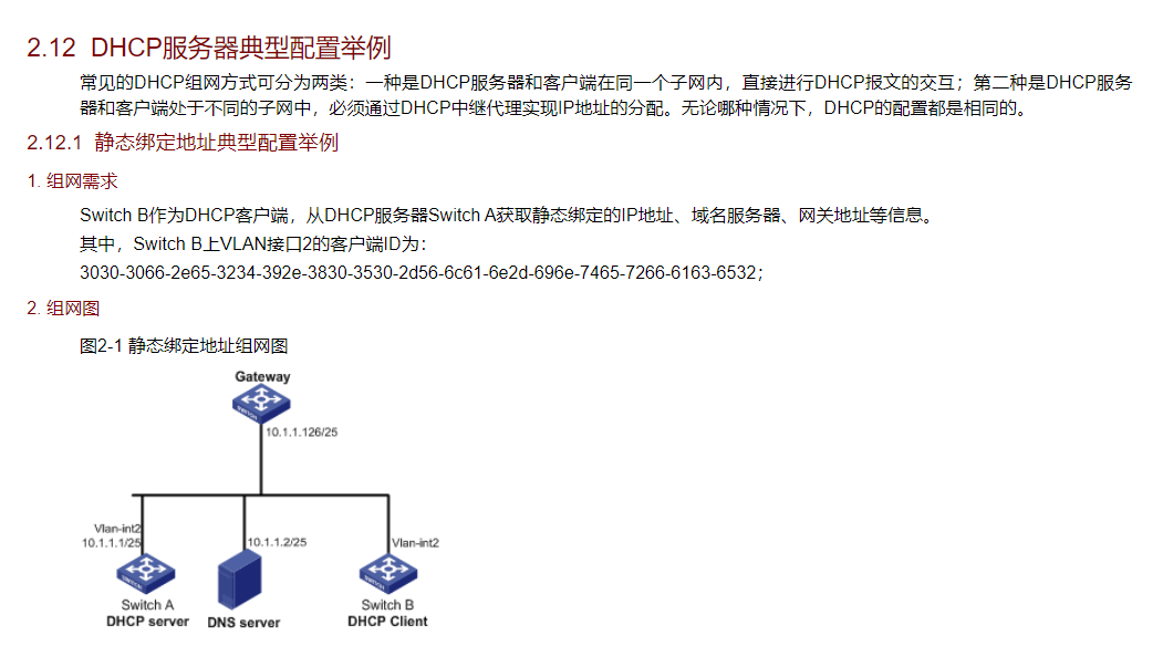

1. 配置采用静态绑定方式进行地址分配
某些客户端(如WWW服务器等)需要固定的IP地址,可以通过将客户端的MAC地址与IP地址绑定的方式实现。当具有此MAC地址的客户端申请IP地址时,DHCP服务器将根据客户端的MAC地址查找到对应的IP地址,并分配给客户端。
某些客户端在向DHCP服务器发送DHCP-DISCOVER报文申请IP地址时,会构建客户端ID并添加到报文中一起发送。如果在DHCP服务器上将客户端ID与IP地址绑定,则当该客户端申请IP地址时,DHCP服务器将根据客户端ID查找到对应的IP地址并分配给客户端。
目前一个DHCP地址池中只能配置一个静态绑定,可以是IP地址与MAC地址的绑定,也可以是IP地址与客户端ID的绑定。
表2-4 配置采用静态绑定方式进行地址分配
操作
命令
说明
进入系统视图
进入普通模式地址池视图
dhcp server ip-pool pool-name
配置静态绑定的IP地址
static-bind ip-address ip-address [ mask-length | mask mask ]
必选
缺省情况下,没有配置静态绑定的IP地址
配置静态绑定的MAC地址或客户端ID
配置静态绑定的客户端MAC地址
static-bind mac-address mac-address
二者必选其一
缺省情况下,没有配置静态绑定的MAC地址和客户端ID
配置静态绑定的客户端ID
static-bind client-identifier client-identifier
配置静态绑定IP地址的租用有效期限
expired { day day [ hour hour [ minute minute [ second second ] ] ] | unlimited }
可选
缺省情况下,IP地址租用有效期限为unlimited,即租约期限为无限长
说明
·       static-bind ip-address和static-bind mac-address或static-bind client-identifier命令必须配合使用。
·       在同一个DHCP地址池中,如果配置了static-bind mac-address命令后,再配置static-bind client-identifier命令,则后面的配置将会覆盖前面的配置,反之亦然。
·       在同一个DHCP地址池中,如果多次执行static-bind ip-address或static-bind mac-address或static-bind client-identifier命令,新的配置会覆盖已有配置。
·       静态绑定的IP地址不能是DHCP服务器的接口IP地址,否则会导致IP地址冲突,被绑定的客户端将无法正常获取到IP地址。
·       静态绑定的客户端ID,要与在待绑定客户端通过display dhcp client verbose命令显示的客户端ID一致。否则,客户端无法成功获取IP地址。
·       静态绑定方式的DHCP地址池可以配置租期,且租期会生效。但通过命令display dhcp server ip-in-use all查看时,显示的租期还是会是Unlimited,不会随配置改变
·       设备作为DHCP客户端时,需要在DHCP服务器上配置IP地址与客户端ID静态绑定,否则设备无法申请到静态绑定的IP地址。
·       如果作为DHCP客户端的设备,接口的MAC地址相同,则为了区分不同接口,采用静态绑定方式进行地址分配时,需要在服务器上配置静态绑定的客户端ID,而不能配置静态绑定的客户端MAC地址,否则可能导致客户端无法成功获取IP地址。
