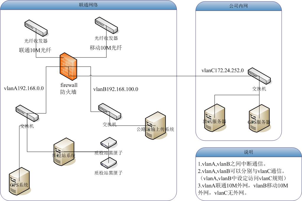

请问h3c er5200g2这以设备可以达到图中的需求吗?
1、可以实现的。只要做好了VLAN的划分,下发到接口,配置了IP地址即可。同时做好路由指向到外网,以及做好NAT转换。
2、以下是ER5200G2的用户手册链接,详情请见“VLAN划分”、“NAT”部分:
https://www.h3c.com/cn/Service/Document_Software/Document_Center/Routers/Catalog/H3C_ER_G2/ER5200G2/
