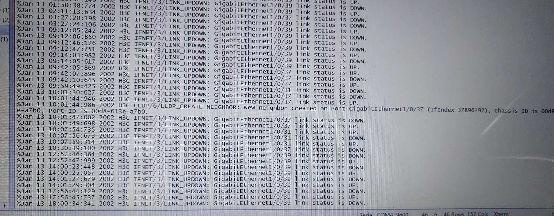

接入交换机多个用户接口频繁UP/DOWN,如何排查是哪方面原因?交换机未开启生成树

这类问题一般都是链路问题,建议更换网线或者光模块/光纤观察。
粉丝:20人 关注:2人
1.检查接口链路及接口模块是否故障
2.检查两端接口的双工模式、速率、协商模式是否一致
3.通过查看端口的日志消息,判断UP/DOWN有无规律
4.检查本地与对端硬件是否故障,将线路连接到其他接口
5.是否为接口下的用户设备原因
