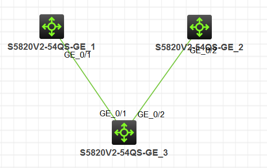

SW3做bagg,静态,成员接口均选中,trunk VLANall ,为什么Vrrp起不来
只有SW3  1、2口不聚合 ,trunk 才行

组网有问题,不能做bgg接口啊,两个桥接口就好了
1、由于SW3做了链路聚合,SW1与SW3、SW2与SW3的互联也配置链路聚合看下。或者把链路聚合组去掉再可以测试下。
2、同时确认主设备的VRRP优先级大于备用设备的VRRP优先级。
3、如果还是不行,SW1与SW2之间新增一条物理链路,作为VRRP的心跳线,trunk相应的VLAN通过。
4、以下是VRRP的典型组网配置案例,请参考:
https://zhiliao.h3c.com/theme/details/102469
粉丝:20人 关注:2人
首先去确认SW1能ping通SW2吗,确保设备之间的vrrp报文能够透传过去
粉丝:11人 关注:7人
sw3聚合接口,你对应的上层设备需做irf
