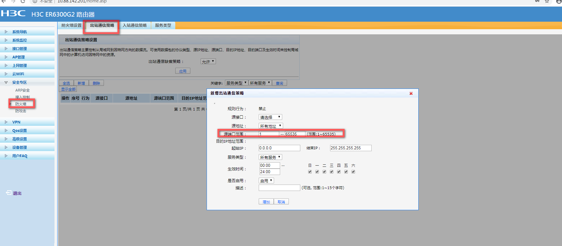

对齐方式 靠左 居中 靠右 我们公司用的是H3C ER3200G2路由器,现在公司需要对局域网内的电脑进行内网禁止,但是有个网络电话需要到外网,所以就想到禁用端口,想请问一下你们路由端口禁用在哪里设置,能否详细点,谢谢

出站通信策略
这就是禁断口,也可以添加ip,类似防火墙的功能

这一步我试过,就是说我要对一部分电脑进行禁80端口,然后一部分不禁的,是要禁IP还是在禁MAC地址?
1、针对进行端口的封堵,可以在路由器的防火墙规则这里配置入站策略或出站策略即可。
2、以下是ER3200G2的用户手册链接,请参考:
