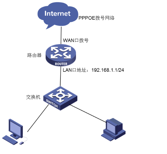

1.2 配置需求及实现的效果
将路由器部署在互联网出口,使用拨号宽带线路接入互联网,运营商提供的拨号账号为:abc,密码为:abc123456。路由器使用WAN口接入运营商,使用LAN接口连接内部网络,内部网络使用192.168.1.0网段,内网终端可以自动获取到地址并可以访问互联网。
2 组网图

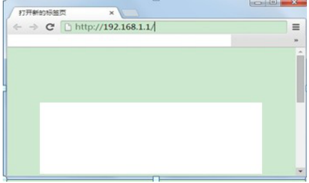

在路由器接口面板找到LAN接口,用网线将电脑和设备的任意一个LAN接口连在一起,电脑可以自动获取192.168.1.X/24网段的地址。电脑连接好路由器之后完成后打开浏览器,在浏览器地址栏中输入http://192.168.1.1登录设备管理界面。
3.2 登陆设备WEB界面
运行Web浏览器,在地址栏中输入http://192.168.1.1,如下图所示。
回车后跳转到Web登录页面,输入用户名、密码(缺省均为admin,,区分大小写)如下图所示。

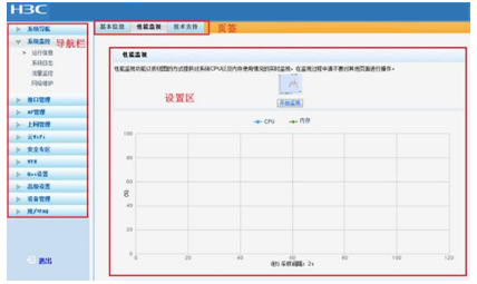

单击【登录】按钮或直接回车后,您即可登录到路由器的Web设置页面,如下图所示。
注意: 同一时间,路由器最多允许五个用户通过Web设置页面进行管理。

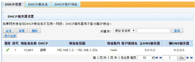

3.4 配置DHCP服务器
单击 【接口管理】--【DHCP设置】--【DHCP设置】,设备默认开启了地址池范围为192.168.1.2-192.168.1.254的DHCP服务器,无需配置。

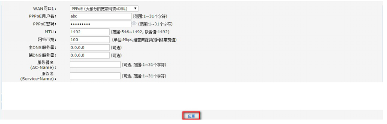

3.5 配置PPPOE
单击【接口管理】--【WAN设置】--【连接到因特网】,WAN网口1选择PPPoE,运营商提供PPPoE用户名为adc PPPoE密码为abc123456 最后点击【应用】。
