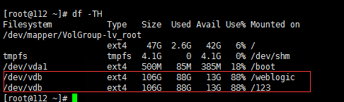

各位老师:我的系统是redhat 6.8的要对/dev/vdb这两个分区做原盘扩容,磁盘的格式是EXT4.请问一下这个要怎么,有类似案例吗?

CAS平台本地磁盘存储扩容。
1.登录CAS后台,使用fdisk –lu命令查看当前系统硬盘挂载情况
root@yhyCVK01:~# fdisk –lu
如下可以看到标红的sdb和sdc均未挂载。
2.以sdb为例挂载该硬盘。使用命令mount查看已挂在硬盘的格式,如下:
3.使用mkfs命令格式化sdb硬盘
4.创建挂载点挂载格式化之后的sdb
5.因为这种挂载的方式在服务器重启后会失效,所以需要修改服务器的fstab文件让服务器开机重启时就挂载该硬盘。首先需要使用blkid命令查看各硬盘的UUID,稍后修改fstab文件会用到。
6.编辑服务器的fstab文件,在末尾加上需要新增开机挂载的硬盘。
7.CAS前台添加相应存储即可。
1.第6步务必谨慎操作,不要修改其他任何地方以免引起服务器重启异常,如果对于配置文件编辑不熟悉,建议不要进行此步骤,宁可麻烦点每次重启服务器时再手动挂载下硬盘也不要胡乱操作导致系统启动异常。
