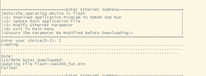

原来的bootware版本是7.09,已经更改成了1.15,通过网络升级,传输没有问题,升级的时候报错,请教。

具体是什么报错呢?空间不足还是指定启动文件的时候失败?
1、如果是空间不足,可将原有的软件版本备份出来后,删掉旧的软件版本,再导入新的进去。
2、如果是指定启动文件失败,可能是版本不适配导致的,则需要换其他版本试下。

具体报错如下,回答你的问题。1、空间不会不足。我都格式化了。2、我这个是更新的时候失败。

我也是按照上面操作的。结果不行。。

我这个的具体型号是WA4320H-ACN-HI,我在官网居然没找到这个型号。莫非是假的?这个型号的瘦改胖的话。需要v7.09改成v1.15不?报错信息:
==========================<Enter Ethernet SubMenu>==========================
|Note:the operating device is flash |
|<1> Download Application Program To SDRAM And Run |
|<2> Update Main Application File |
|<3> Modify Ethernet Parameter |
|<0> Exit To Main Menu |
|<Ensure The Parameter Be Modified Before Downloading!> |
Enter your choice(0-3): 3
==========================<ETHERNET PARAMETER SET>==========================
|Note: "." = Clear field. |
| "-" = Go to previous field. |
| Ctrl+D = Quit. |
Protocol (FTP or TFTP) :ftp tftp
Load File Name :wa4300_fat.bin
Target File Name :wa4300_fat.bin
Server IP Address :192.168.1.1
Local IP Address :192.168.1.50
Gateway IP Address :0.0.0.0
Enter your choice(0-3): 2
Loading.....................................................................
Done!
11078656 bytes downloaded!
Updating File flash:/wa4300_fat.bin
Failed!
徐福记 知了小白
哈哈,这个问题我碰到过,重新谁AP接入AC,完成固件上传后,再来刷,你这个刷法不正确的。
