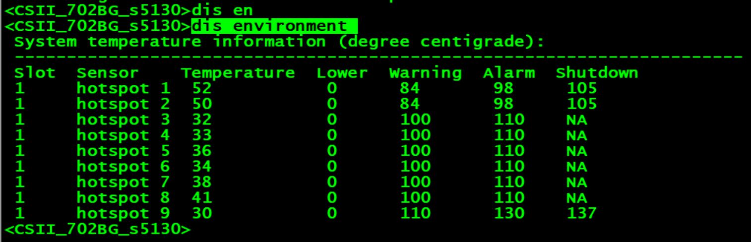

 请问1~9项 以哪一项的参数为准。
请问1~9项 以哪一项的参数为准。

不同的hotspot监控着不同的位置,比如hotspot9监控着poe扣板。

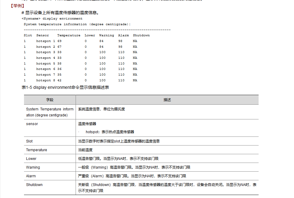

具体如下图

都是,只是设备上不通位置存在多个温度感应芯片,设备上有9个。
这分别是设备上不同温度传感器的温度探测的显示,都需要关注。
