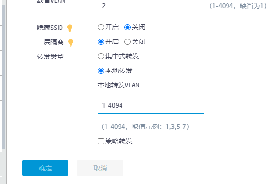

之前ESS 5423P04版本也是无法保存本地转发VLAN,但是可以先保存集中式转发然后在保存本地转发就行了,现在升级到Release 5432P01就彻底无法保存本地转发VLAN了,例如我设置VLAN 90 点击保存以后还是显示1-4094,字符界面也是一样根本无法设置。
例如字符界面配置client forwarding-location ap vlan 90,在查看配置就变成了了client forwarding-location ap 并没有VLAN?

这个设置操作过,web操作没问题的,还是建议换浏览器清缓存试试,如还不行就命令行肯定没问题的,如果命令行配置过了就dis  cu 查看配置。可以新建模板测试,如果放通1-4094就是所有因此后面就不显示了
新建模板也是不行。本地转发VLAN写不进去

不行没用的,dis cu 查看过配置了

这个我看设备手册 默认就是本地转发 WAC381默认为本地转发,可以手动切换为集中转发。
zhiliao_fVfuR 发表时间:2020-06-23
手册写是这样写,默认本地转发,但是本地转发VLAN无法配置
