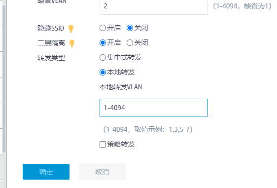

本地转发vlan无论是web还是telnet底下配置好均无效

看图片你的取值是1-4094?  填入一个数字的vlan ID就可以了比如VLAN 10你就填10

图片的意思是无论我怎么改这个vlan的值都自动变成了1-4096,这就是我的问题所在。

我是要配置本地转发vlan90没办法配置进去一保存默认变成1-4094
