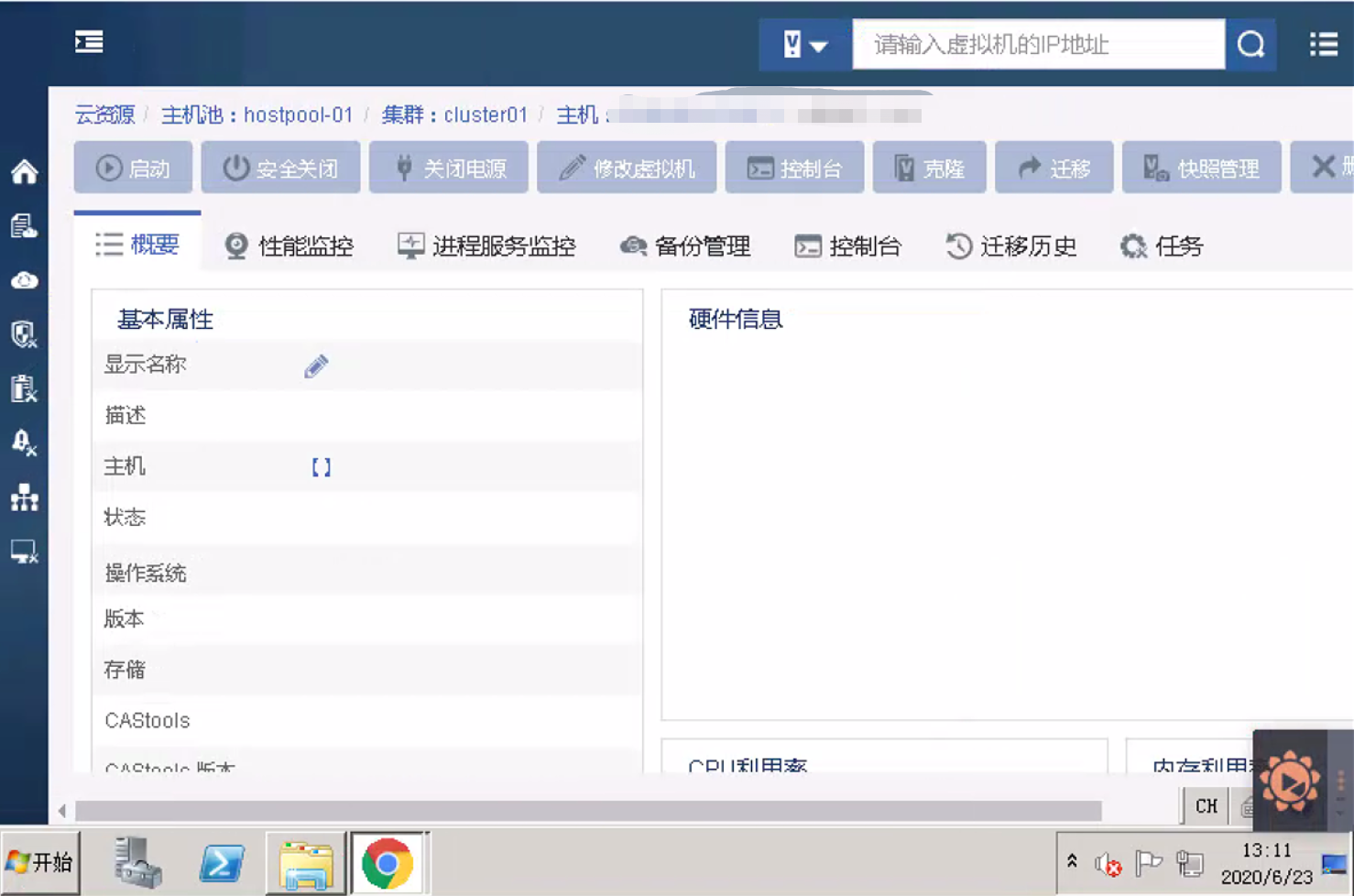

如图所示,管理平台打开其他cvk节点的虚拟机界面正常,但是其中有一两台节点打开虚拟机时,一直显示不出来,要等两三分钟才能显示出来信息。请问这个是什么问题?有啥好办法解决吗?Tomcat服务也重启过了

这节点网络有问题?
排查过网络了,所有的节点都是接在同一台交换机上的,配置没差异,线路也是正常的。

先看下共享存储使用情况,一般存储响应慢时,会出现加载慢的情况。
iostat -x 2看下有没有繁忙度很高的。
