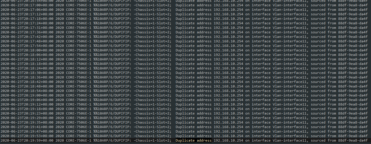

H3C 交换机日志一堆我看不懂的,请大佬们帮我看看
2020-06-23提问
  • 1收藏,2077浏览
检查日志,看到核心交换一堆这个是什么意思
这都是报的一个信息,就是IP地址冲突了
可以尝试
FackerC 发表时间:2020-06-23 更多>>
但我这个是网关
zhiliao_48Bba 发表时间:2020-06-23
这和网关没啥关系吧
那我要用哪个命令把这个冲突的MAC处理掉
没有命令可删 只有把那个冲突的设备找出来,根据mac地址表去查学习过来的接口吧
能不能把这个MAC加入黑名单,因为只能找到到端口,而且我们是好几层楼的分布很多个弱电井很难找
可以尝试
