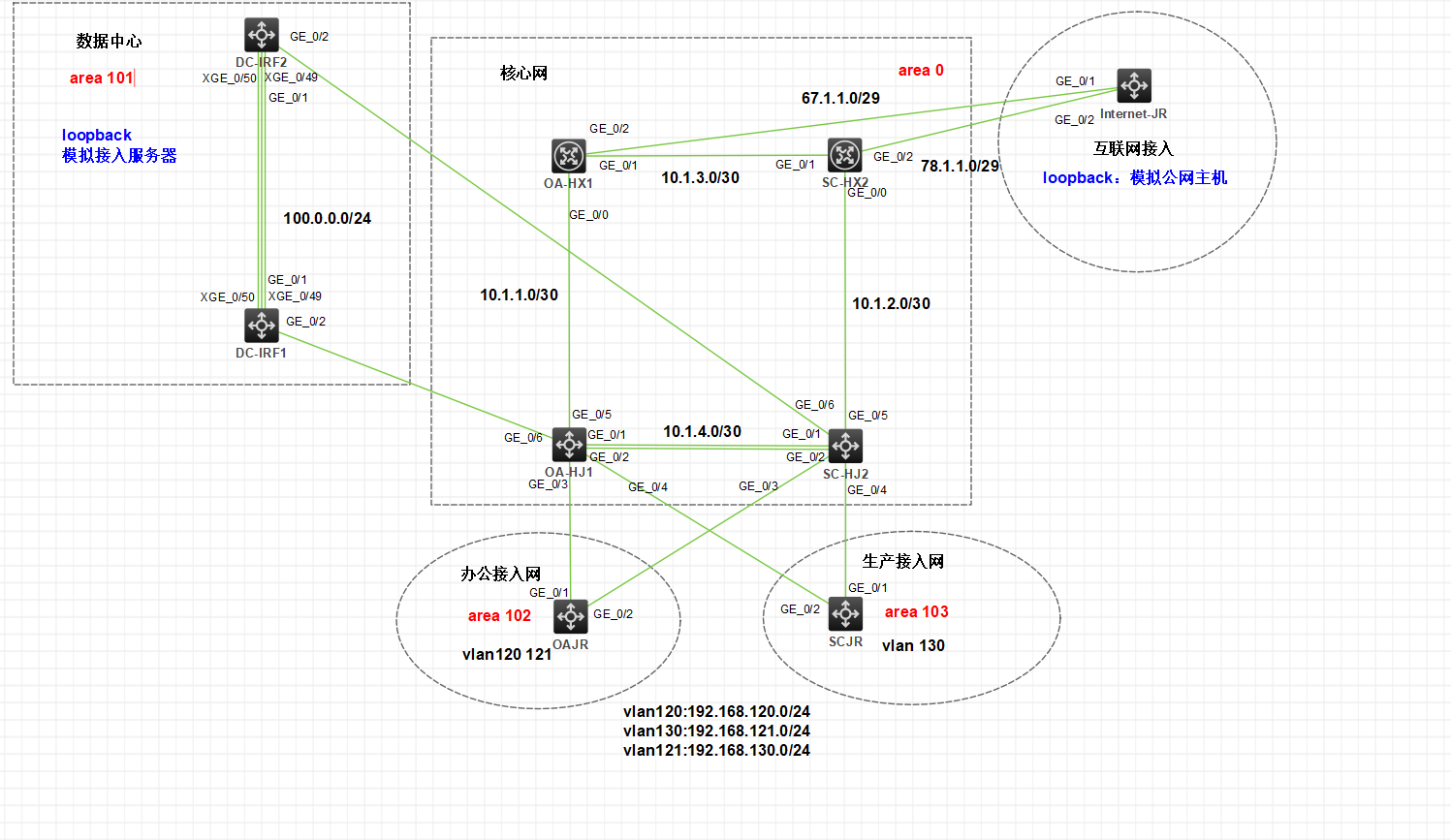

主要是这个地址,我两个交换机都连着做堆叠的设备,不知道这个地址怎么规划

就是我想要通过堆叠和两台交换机配地址互联,但是ping不通,而且stp功能一关,就有环路了

知了小白

您说的应该是核心网下面两台IRF交换机和数据中心的两台IRF交换机互联的聚合吧?就做动态聚合,两边创建聚合口,把物理端口加到聚合口里面,修改聚合模式为动态聚合,要修改互联口配置在bridge口里面修改,dis link-agg verbose 检查聚合口有没有selected就好了
关于堆叠的设备跨机框办法做链路聚合的需求,可参考如下的要点:
1、创建聚合组。
2、将聚合组加入到相应的物理成员接口,有些设备不支持跨框跨板卡的另外说。
3、配置聚合组的配置及模式。
4、在做聚合组时,本端和对端的模式、配置,端口成员的物理速率要保持一致。
