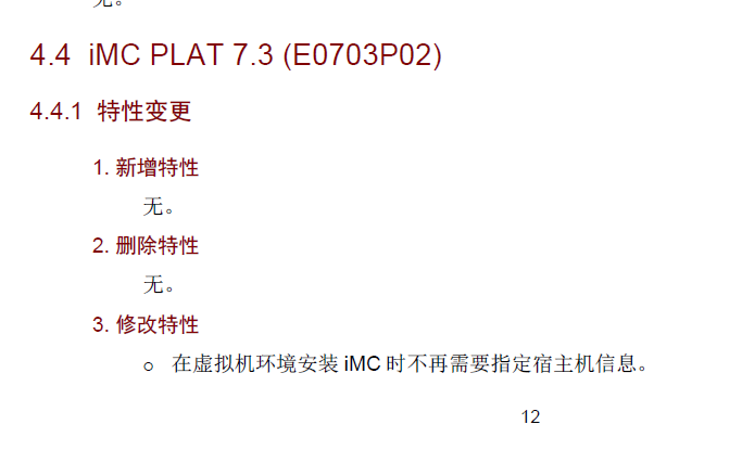

目前imc最新版本的版本 iMC PLAT 7.3 (E0703P08) ,可以跳过宿主机验证,授权绑定的是虚拟机的信息,可以做正式授权注册及导入,安装此版本需先装基础版本 iMC PLAT 7.3 (E0703)。
imc7.3(E0703P02)补丁包就已经可以跳过宿主机验证了,但是建议打p08的补丁包
