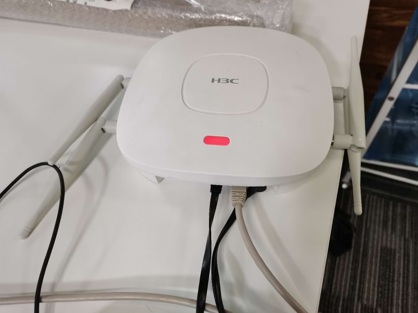

设置列表 有序列表 无序列表对齐方式 靠左 居中 靠右   H3C WA2620i-ANG AP 设备Reset无效,绿色灯闪几分钟交换成红色灯闪烁 在出现问题之前通过管理地址登录过配置过设备192.168.0.50,配置不能满足使用要求,打算恢复出厂设置重新配置,Reset无效不能登录 查看官方文档,问题原因; 1、红色常亮 设备初始化异常 2、1Hz闪烁 设备无法检测到射频接口 3、8Hz闪烁 以太网口或射频口异常
看看断电重启有没有启动信息,有的话可以去官网找一下最新版本,然后用boot刷一下版本试试

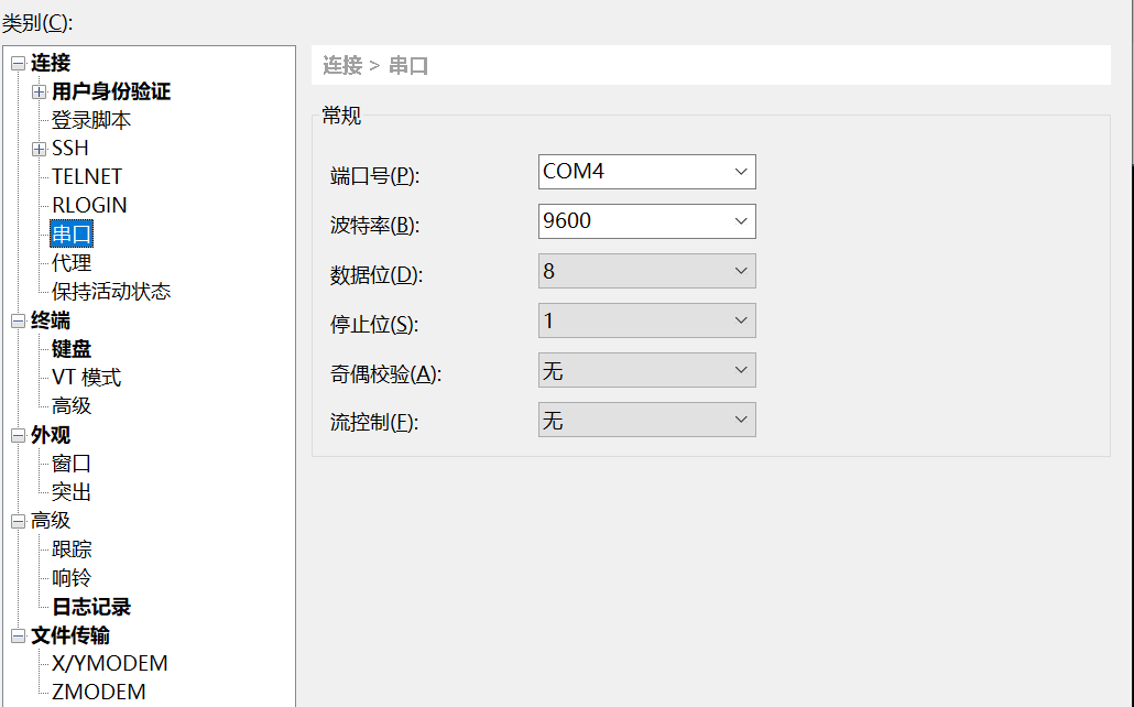

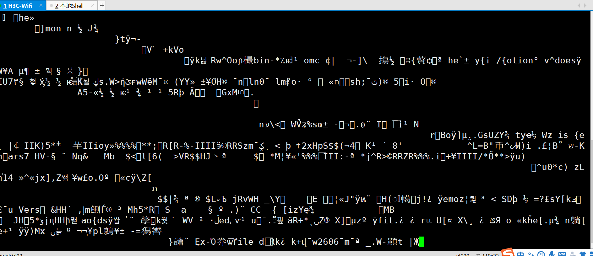

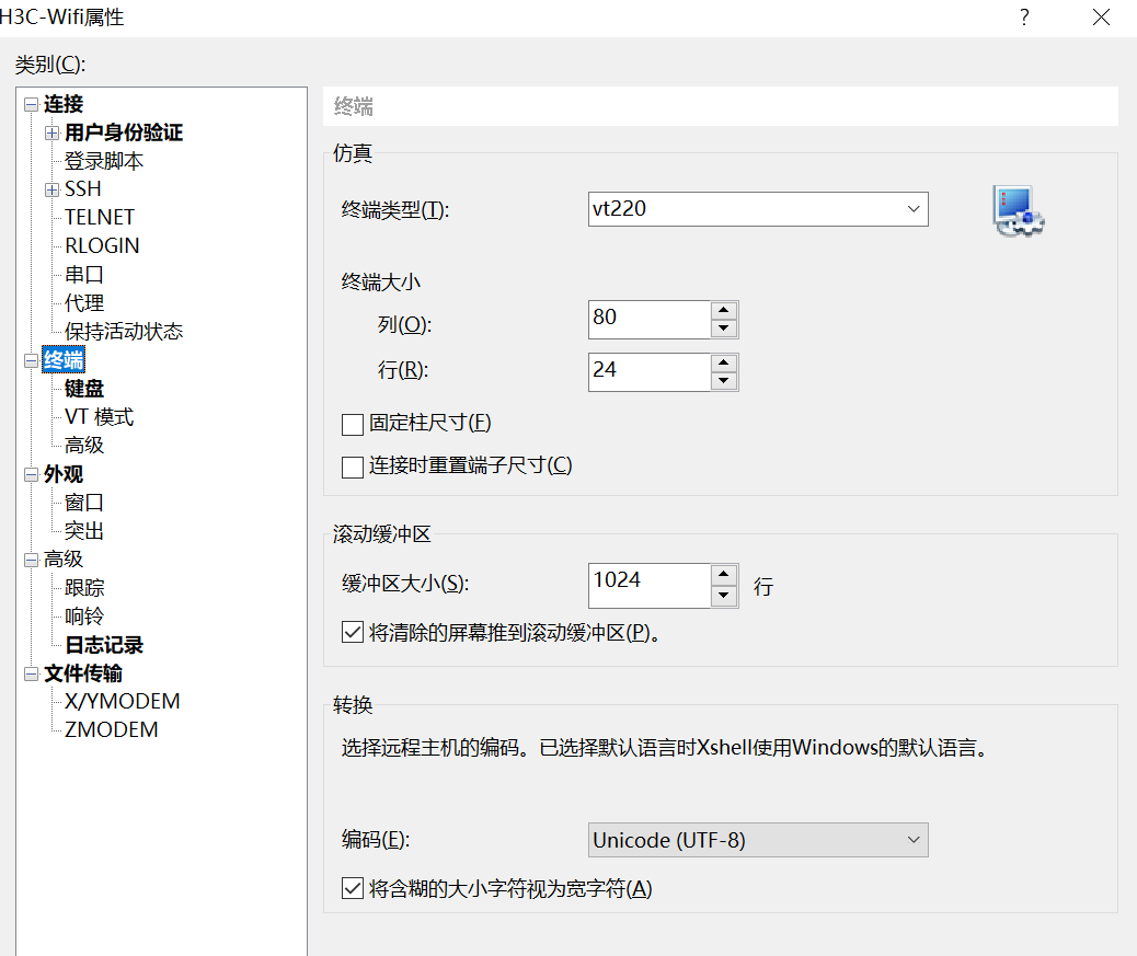

帮忙看一下console乱码的问题吧,困扰了一天了, 谢谢

console还是有乱码问题
换了根console线,可以了,谢谢

看下这个console线在其他设备上能否正常使用,替换console线试下

console线连接其他网络设备可以正常登录,没有乱码
aaaaaaaaa 发表时间:2020-06-24
换了根console线,可以了,谢谢
