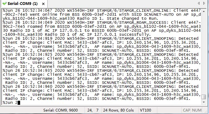

对齐方式 靠左 居中 靠右 请问我手提电脑通过console口直连设备时,显屏一直刷这个数据,无法停下来正常登录,是什么原因,如何解决

没有看到具体的报错及现象。

有可能是console线或者登录软件设置问题。
建议换跟console线、登录软件、电脑试试。或者连到其他设备试试。
如果登录软件是CRT,设置连接的时候,不要勾数据流控制。
如果确认console线、电脑、登录软件没有问题,那估计是设备有问题了。设备console故障的可能性非常小,建议可以先查线缆和电脑问题。

这是console登录时提示截图,请问这是设备问题吗
