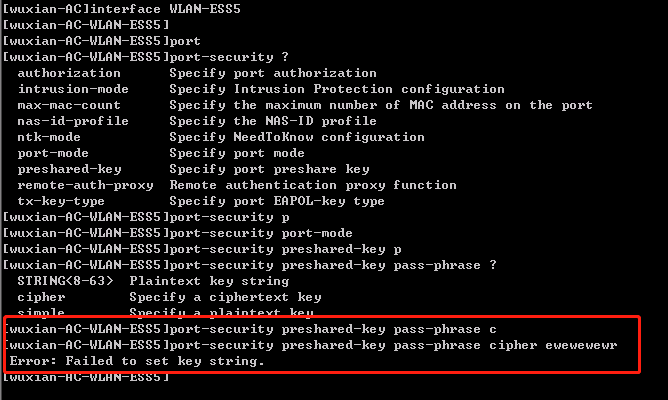

我刚才是是关闭服务了, 但是我使用哪个cipher 提示还是不行,您知道这个是为啥那

zhiliao_0ihgv 知了小白
我刚才是是关闭服务了, 但是我使用哪个cipher 提示还是不行,您知道这个是为啥那 ?
cipher 和simple 是有哪些区别,感谢
配置的时候,配simple就好,后面跟明文的密码。设备保存时,会自动保存成密文的 如果是cipher,需要自己用md5的工具,计算出密文,配置的时候输入计算出的密文。
