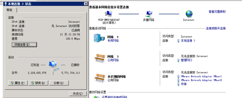

不知道从什么时候开始服务器的网卡接口 就从1000M变成了100M,拔掉网线重插就会变成1000M然后过十几分钟又变成了100M的,网卡驱动也更新过,
接入交换机是一台5110-10P全千兆的交换机,没做任何配置,在机房当傻瓜交换机用的,同型号其他服务器也都是接在这个交换机上,没有任何问题,交换机接口也换过,现在唯一没试的就是强制1000M了!
难道是跟 虚拟机有关?不至于呀!!!!哪位大佬知道的麻烦说一下!
网络2是外网口,网络3是存储的管理接口,然后两个虚拟机的网卡,一个用作iSCSI接口!!!

速率协商出现降速一般是因为线路有问题,电压出现偏差或误码较多,交换机强制双功速率只能一定成度上缓解问题,但说不定某一时间你的网络就可能中断。
看看你的网线有没有被压扁的地方或者弯曲严重的地方,有条件最好换一下线,如果是通过综合布线系统连接的,可以用酒精清洁一下水晶头的金属片,或者换换头。
粉丝:4人 关注:0人
先强制下端口速率试试
粉丝:1人 关注:2人
在接口下
speed 1000
duplex full
粉丝:13人 关注:11人
网线是千兆的吗,还有看端口的速率是不是千兆。
