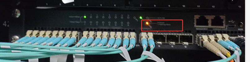

一个项目采购了两台S6520-SI交换机,在开局进行配置的时候的,发现其中一台S6520-SI的交换机,交换机指示灯全没亮(但接对应服务器的网卡灯是亮的),现场反馈的照片如下。交换机的MODE指示灯为黄色,看交换机上的意思是  Y Flashing=Stack。

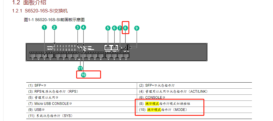

查阅该款交换机的指示灯说明,需要按“端口模式切换键切换成正常的”。以下为资料描述。
现想了解一下,当交换机mode 处于黄色指示灯( Y Flashing=Stack),是启什么作用的?什么情况下需要按键切换一下?
一个项目采购了两台S6520-SI交换机,在开局进行配置的时候的,发现其中一台S6520-SI的交换机,交换机指示灯全没亮(但接对应服务器的网卡灯是亮的),现场反馈的照片如下。交换机的MODE指示灯为黄色,看交换机上的意思是  Y Flashing=Stack。查阅该款交换机的指示灯说明,需要按“端口模式切换键切换成正常的”。以下为资料描述。现想了解一下,当交换机mode 处于黄色指示灯( Y Flashing=Stack),是启什么作用的?什么情况下需要按键切换一下?

面板标识
指示灯状态
指示灯含义
MODE
绿色常亮
端口状态指示灯指示端口速率
黄色闪烁
端口状态指示灯指示设备的IRF成员编号,例如设备IRF成员编号为5,则编号为1~5的端口状态指示灯绿色常亮
按键不影响设备正常工作,只是显示的端口工作模式不一样而已
回复xiaoT:
配置该怎么配还是怎么配,想正常显示再次按下mode按键即可
