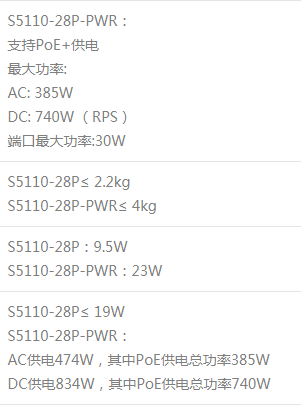

S5110-28P  额定电流多大?需要配UPS,官网没有参数。谢谢!

如图
有电流参数吗?
