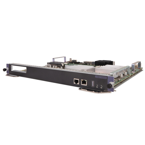

板卡图片
1、防火墙板卡和交换机机框是两个完全独立的部分。
2、交换机做了堆叠,防火墙板卡是没有堆叠的,防火墙板卡是否要做堆叠要看客户的需求。
3、建议防火墙板卡也做堆叠,这样可以更好的冗余及管理。
