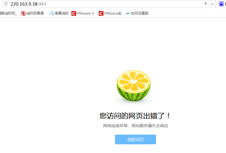

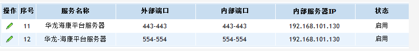

ER3200G2路由器设置方法如下图,外网访问打不开网页,求教是什么问题?急急急!
可尝试修改下服务的端口号,这样服务器这端也需要修改。
如果不修改端口号,需要联系运营商针对您的IP进行443端口的开放。
以下是ER3200G2的用户手册连接,请参考:

443端口是被封了的,要么你更改外部端口不是443的,要么联系运营商备案可以开放端口
我先咨询一下运营商,谢谢了
