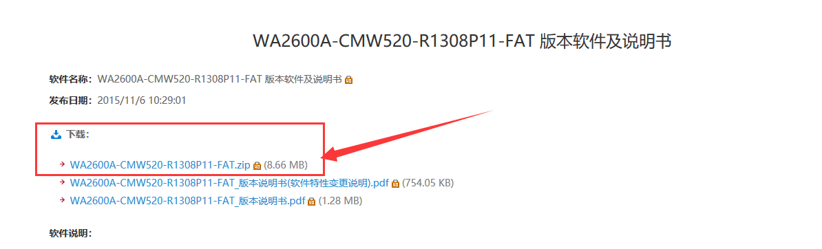

可以按照这种操作流程将AP刷成FAT模式。
参考链接 https://www.h3c.com/cn/d_201511/896971_30005_40.htm#_Toc433638967
准备tftp软件可以使用3CDemon (如果自己有tftp软件可以自行使用)
下载对应的WAP621的FAT版本的软件并解压。
将接出来的 以 .bin 文件结尾的文件 重命名为 wa2600a_fat.bin

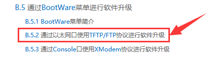

在按照下图 bootware 方式软件升级中tftp/ftp,进行升级。
