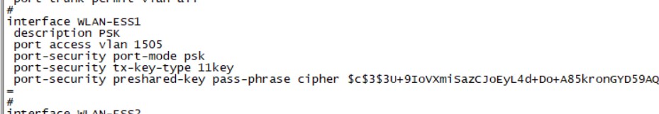

对齐方式 靠左 居中 靠右 WMAC_CLIENT_GOES_OFFLINE: Client ec5c-68c4-2ee3 disconnected from WLAN psk. Reason code is 8.配置好psk,无法连接。(配置信息如下)

是无法连接还是连接后掉线,看看服务模板配置有没有配置
wlan service-template 1 crypto
 ssid service
 bind WLAN-ESS 1
 authentication-method open-system
 cipher-suite ccmp
 security-ie rsn
 service-template enable
无法连接的

wlan service-template 1 crypto ssid psk bind WLAN-ESS 1 cipher-suite tkip security-ie wpa service-template enable 服务模板配置参考的手册
zhiliao_RAnXaV 发表时间:2020-06-29
无法连接的
