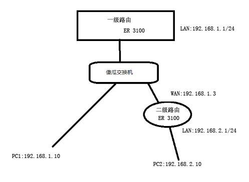

拓扑结构如上图,现在问题是二级路由下面的PC可以正常访问一级路由下面的PC,但是一级路由下面的PC无法访问二级路由下面的PC,尝试在一级路由添加静态路由,问题依旧。请问在无法改变拓扑结构的情况下,如何让192.168.1.0网段正常访问192.168.2.0网段?要如何做?
二级路由的wan口下启用了nat了吧?不然的话不会出现你说的情况的,先到二级路由器的wan口把NAT配置去掉,然后路由打通,就没问题了
确实启用了NAT,默认就是启用的,关闭后可以PING通了。谢谢! 但是无法用IP访问电脑是为什么呢,在同一个子网时是可以用IP访问电脑的。

组网上没有问题。这种情况下1.10的PC访问2.10的PC,1.10会把包给网关1.1,网关查路由把包给1.3,同时给1.10回重定向报文告诉1.10可以直接从1.3走。1.3把包发给2.10。2.10收到后查路由把回应的包发给2.1,2.1再给1.10。
组网上没有问题,检查一下2.10的网关是不是2.1吧,沿途有没有其他限制也看一下
