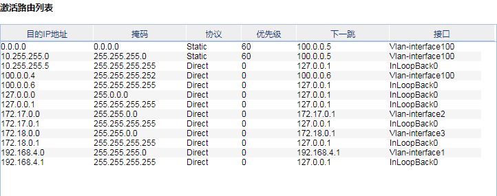

在ac上使用display arp命令看下能否看到防火墙和ac互连的接口地址

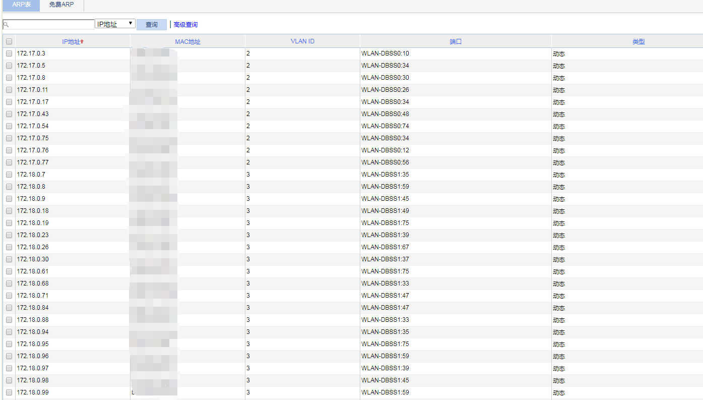

您看下是我上面图片里面的那些吗?
绝版ren物 发表时间:2020-06-30

看下ac是否是直连防火墙,下一跳地址是否是防火墙的;不是直连,就在直连防火墙的设备上使用display arp进行查看
zhiliao_OXTgk 发表时间:2020-06-30 更多>>
