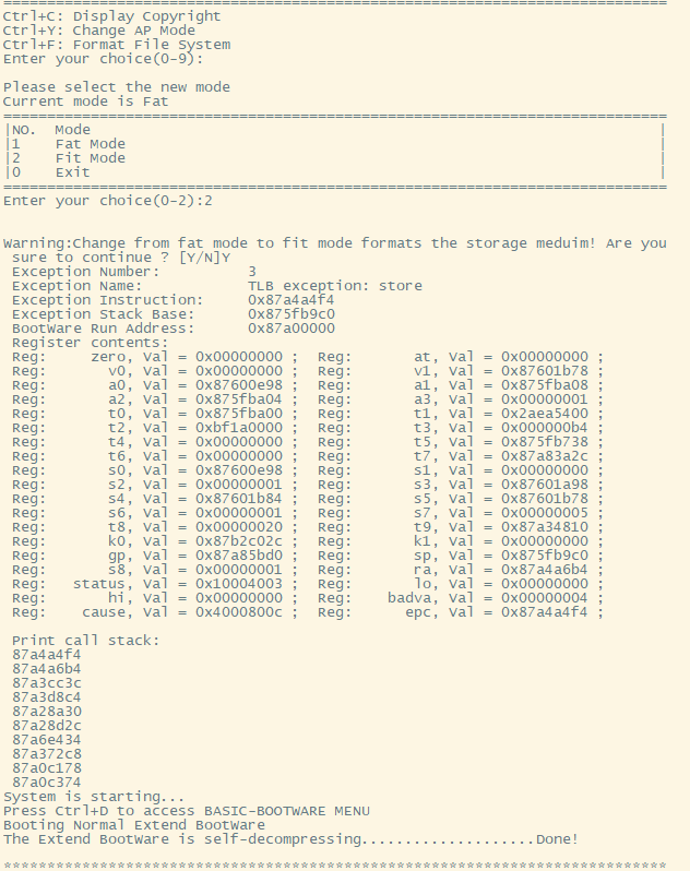

WA4320H-ACN-HI 刷WA4300的fat文件了。发现不支持fat模式。想改成fit模式。在胖瘦模式切换里面切换成fit模式,重启依然是fat模式。怎么办?

切成瘦模式后,需要在控制器上重新注册,才行。
典型的flash不识别了,只有维修了。

切不成瘦模式。切了瘦模式,还是胖模式

用户视图下面,敲ap-mode fit
漓离原上谱 发表时间:2020-06-30
已经进不去用户视图了。
天使哥 发表时间:2020-06-30
典型的flash不识别了,只有维修了。
徐福记 发表时间:2022-03-15
徐福记 知了小白
明显已经出错了,这个flash已经识别不了,需要维修才可以,我维修过。
办法有的!
重写boot文件,然后再挂在ac下面获取固件即可正常。
