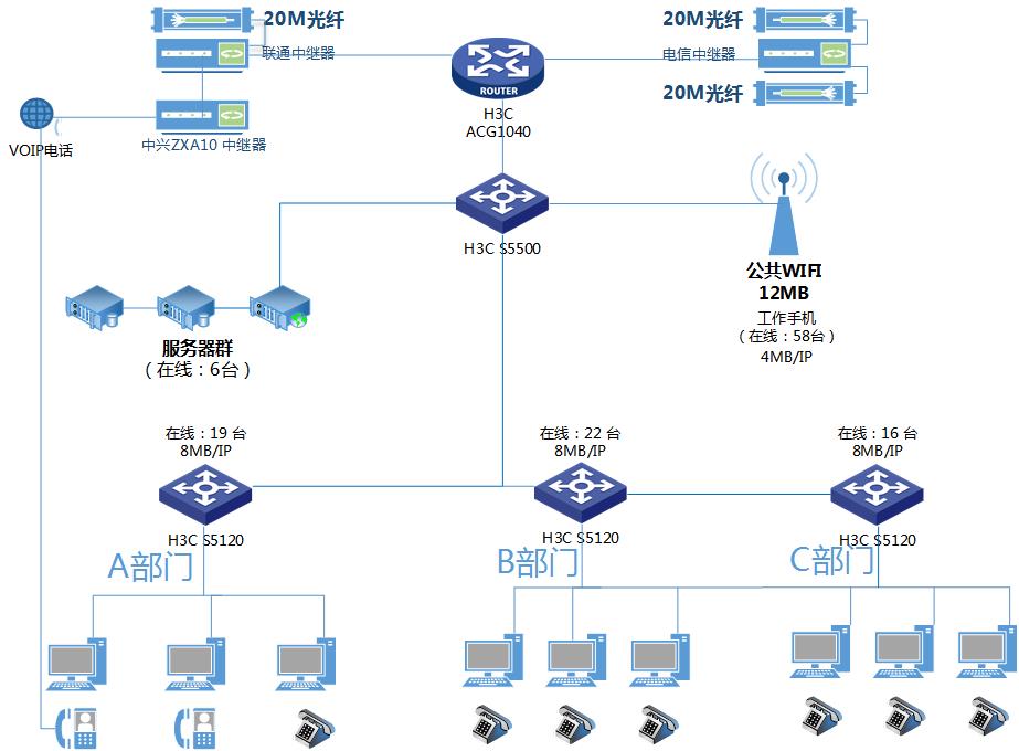

如图,最近公司新增一条电信20Mb光纤线路,用的都是H3C产品, 按照图中我加入电信后,用策略路由,只能分IP段一部分走电信,一部分走联通,而且,联通映射的那台外网服务器,电信出去的IP 连接不上,不知道为什么会样.....
需求是想,内网IP(只有一个网段,以192.168.3.0/24为例)随机走联通或电信线路,而且可以互通(就是刚刚说的,联通映射的那台外网服务器,电信要可以访问)
请问各位大神,应该怎么个配置。(企业带宽升级)内部局域网网络拓扑图070302

这个报文来回路径一致,我应该在出口ACG 1040上做,还是在核心交换机s5500上配置呢?
在ACG1040上和S5500互联的接口下下发
