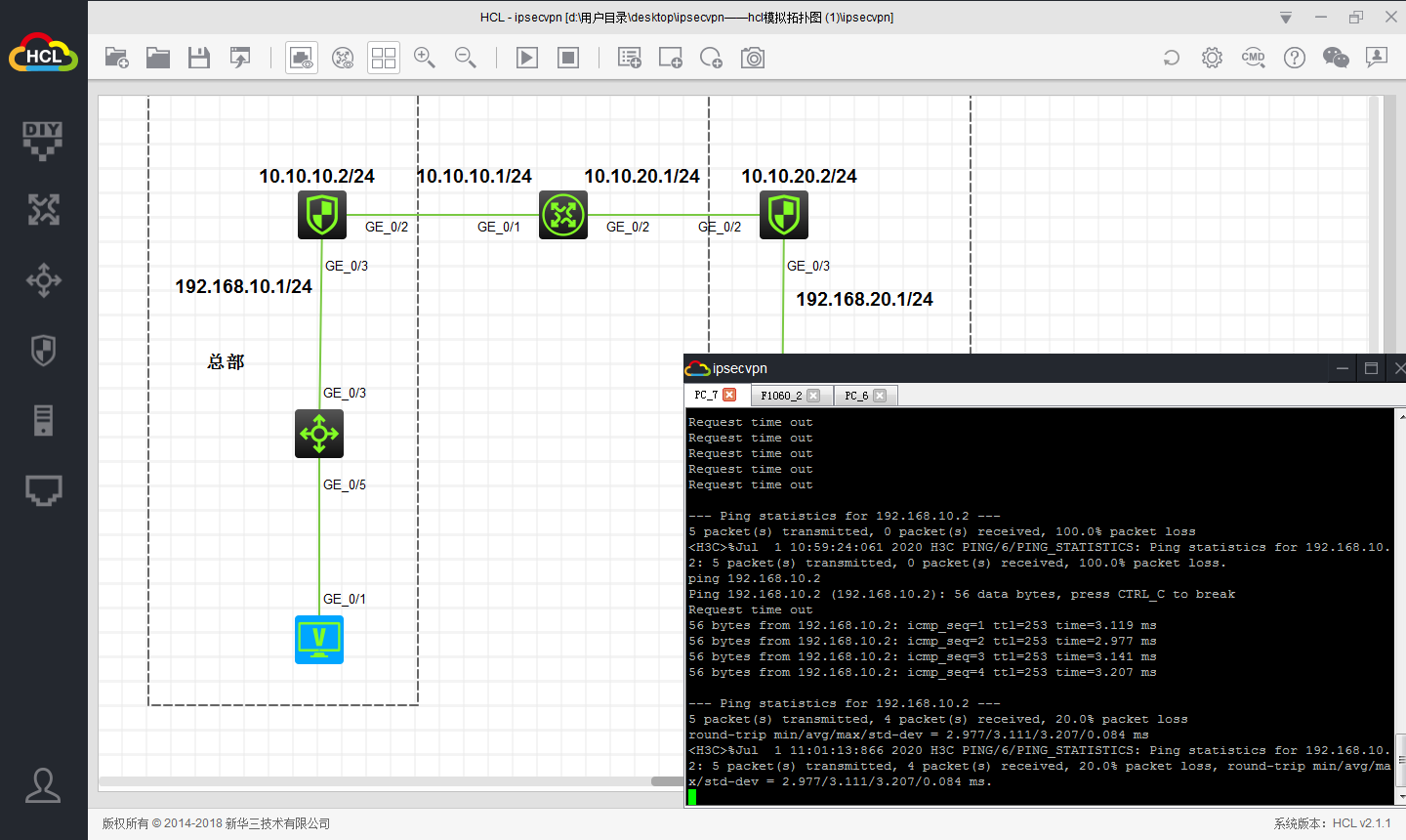

配置完成后查看配置结果发现IPSecVPN建立不成功。

首先检查两端设备是否可以相互ping通,保证两端设备通信正常。
检查两端设备配置是否一致,主要从感兴趣流、预共享密钥确认一致、IKE算法确认一致。
检查感兴趣流ACL是否被匹配到:dis acl xxx,典型:设备上有NAT业务并且没有拒绝IPsec感兴趣流。
基本上都是配置问题,好好检查下

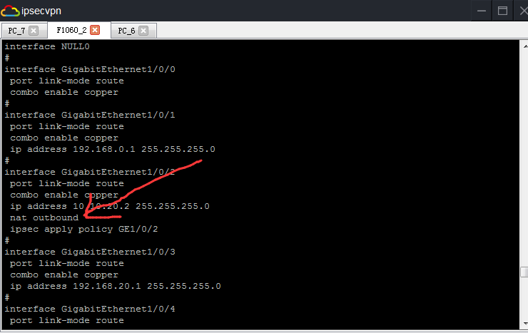

你的感兴趣流被nat了
ipsec排错比较简单1.查看acl计数,你的感兴趣流被匹配了没?主要是看是不是被nat掉了 2.打开debug ike error debug ipsec error ,看看报什么错 你这个拓扑我是改了几个地方才做通的,对了,你防火墙2的ip地址配错了,你检查一下

删除nat也不行
