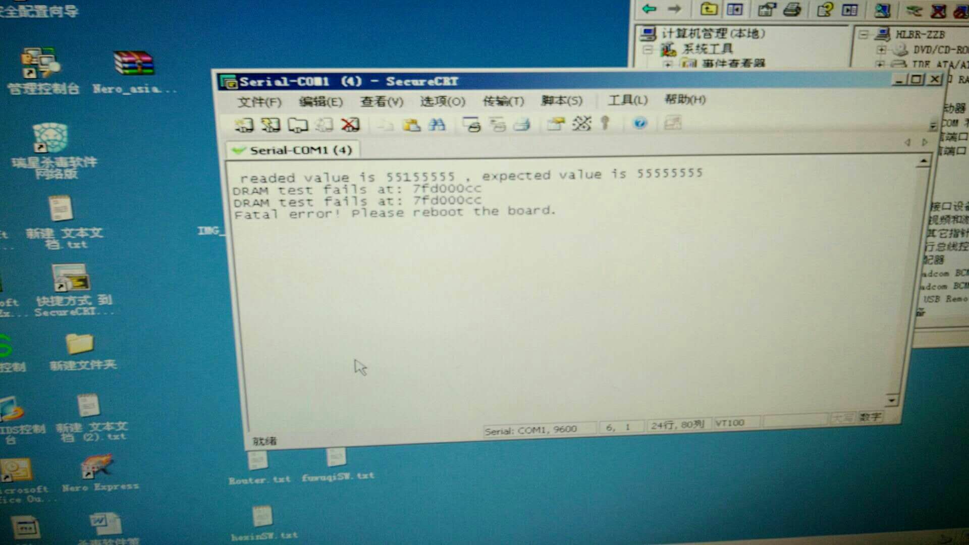

端口控制不了路由器,只有重启的时候控制界面有反应
看图片,像是主控板内存有问题了,把这个信息发给400售后,估计他们会让你换主控了
设备没有正常启动,之前设备使用正常吗??
请将启动的时候 console口的显示和设备照片反馈400客服

设备之前可以正常启用,反馈400客服了,说过了保修期上网问问,可以看下是哪坏了么, 我想返场维修下
谁知道到底哪坏了,怎么个维修流程啊,只让上自助备件购买,我都不知道哪坏了,我怎么购买备件啊
最上面的那个主控板
