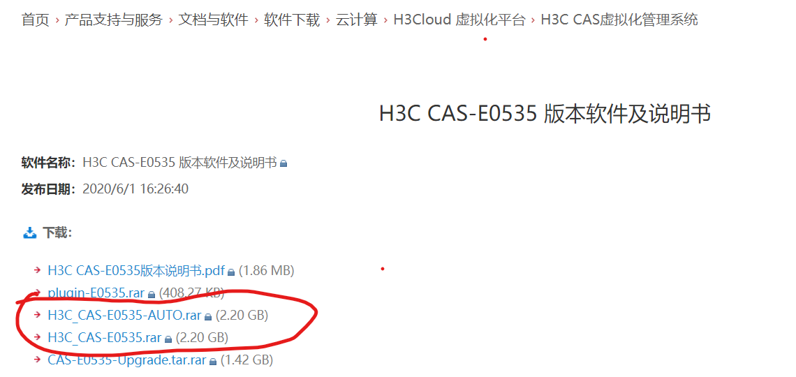

昨天在官网下载的cas镜像文件感觉不对,400给的下载地址感觉像是上传到系统里面进行解压的升级包,如下图:请问一下有人下载过cas的镜像没?如果是这个选取那几个文件或者解压缩那几个文件制作成iso镜像呢?我把以上三个全部解压后制作的iso进行虚拟机安装不能用

auto是自动安装,安装后进行IP的配置;非auto得需要自己一步一步按照开局指导进行配置

我看的cas版本号是这个:V5.0 (E0513H01) ,所以就下按照这个载了,现在大致明白了,我确实下载的是升级包,首先要装基版本,从您上面的截图来看,我应该下载有AUTO的还是下面一个呢?他们有什么区别吗?

下载cas,直接下载auto自动安装版等我就行,下载下来一解压就可以了

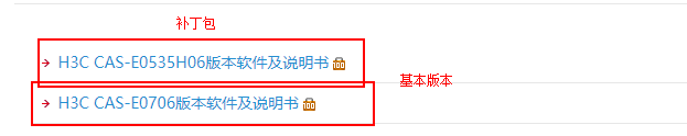

你下载的可能是补丁包 ,基础的版本的cas是不带P或者H0x的后缀的。
比如E0506 后面就没有东西了

我看的cas版本号是这个:V5.0 (E0513H01) ,所以就下按照这个载了,现在大致明白了,我确实下载的是升级包,首先要装基版本,进入基版本中有两个差不多的,我应该下载有AUTO的还是下面一个呢?他们有什么区别吗?

auto版本是全自动,如果不是特别熟悉就是用AUTO版本,他们功能没区别,就是安装方便了电
