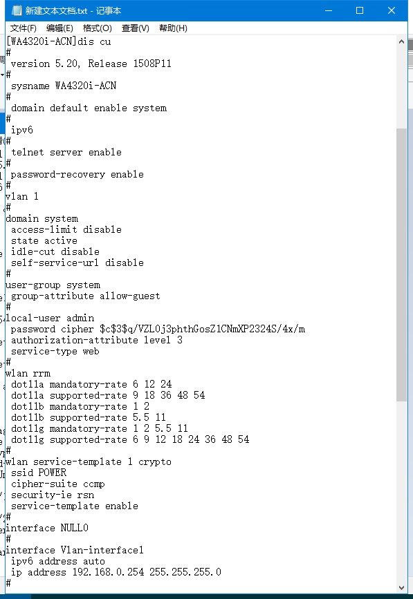

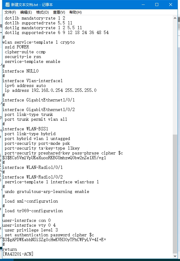

最近把单位一台WA4320i-ACN-FIT 无线AP刷成FAT来用,灌固件没什么问题,配置的时候,在web页面用“快速配置”简单配了一下,很顺利,可是在连接SSID的时候发现总是提示"密码错误",重试无数遍依然如此,无奈配成开放模式,完美连接!开放模式终究还是不能用的,所以看了一下官网的手册,按手册重新配了一下,哇,还是熟悉的“密码错误”,欲哭无泪...... 感觉应该是客户端认证的问题,贴出来错误提示和配置脚本,麻烦大神给诊断一下,问题出在哪里!
%Jul 3 06:43:39:130 2020 WA4320i-ACN WMAC/6/WMAC_CLIENT_JOIN_WLAN: Client 4400-1094-c8cc successfully joins WLAN POWER, on APID 1 with BSSID 70f9-6dd3-83f0.
%Jul 3 06:43:39:130 2020 WA4320i-ACN IFNET/3/LINK_UPDOWN: WLAN-BSS1 lin%Jul 3 06:43:39:130 2020 WA4320i-ACN WMAC/6/WMAC_CLIENT_JOIN_WLAN: Client 4400-1094-c8cc successfully joins WLAN POWER, on APID 1 with BSSID 70f9-6dd3-83f0.
%Jul 3 06:43:39:130 2020 WA4320i-ACN IFNET/3/LINK_UPDOWN: WLAN-BSS1 link status is UP. %Jul 3 06:43:39:132 2020 WA4320i-ACN WMAC/6/WMAC_CLIENT_GOES_OFFLINE: Client 4400-1094-c8cc disconnected from WLAN POWER. Reason code is 1.
%Jul 3 06:43:39:132 2020 WA4320i-ACN IFNET/3/LINK_UPDOWN: WLAN-BSS1 link status is DOWN.

port-security enable命令敲一下就好了
.........................................多谢
