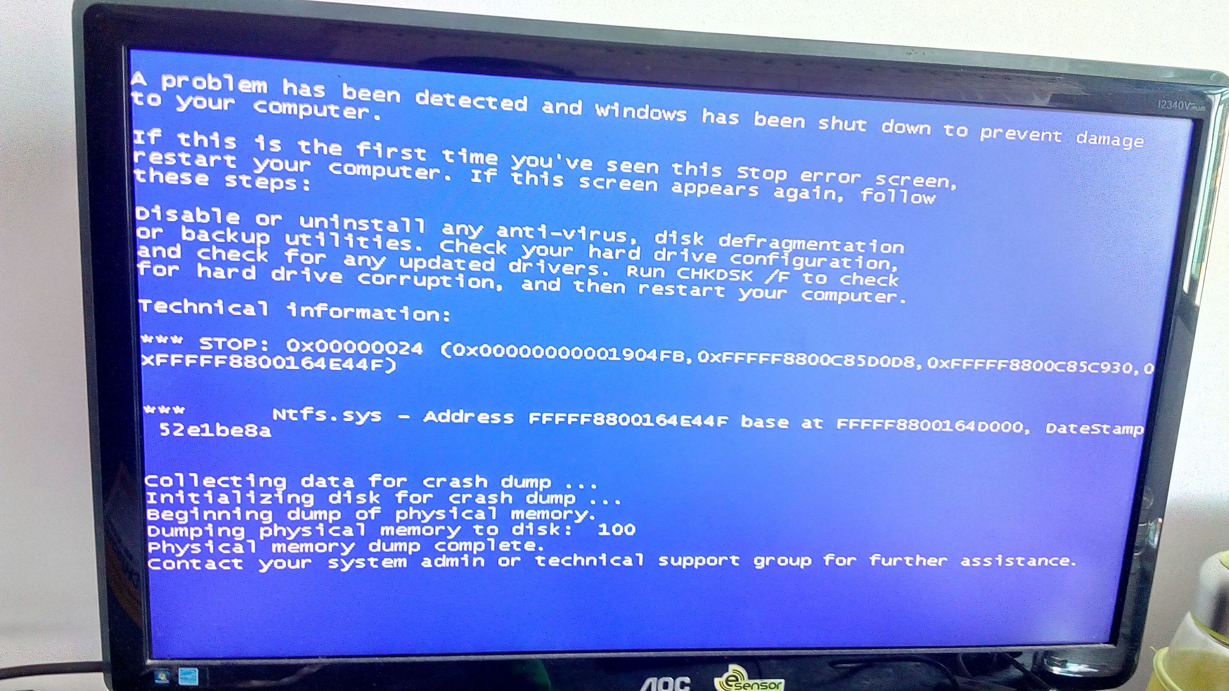

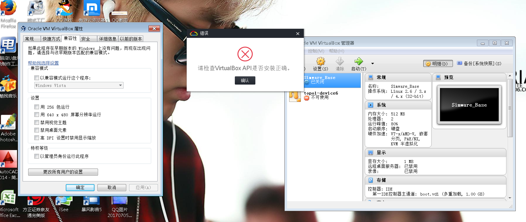

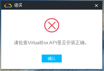

华三模拟器的版本是最新的 HCL_Setup_V2.1.0,安装完成后直接运行 HCL,提示:HCL打开提示virtualbox API 配置错误,无法运行程序。单独运行 virtualbox ,也提示出错:会出现“创建com对象失败”的错误。后来根据网上的提示,通过兼容模式,使 virtualbox 运行正常了,但要手动先运行 virtualbox ,再运行HCL,才不会提示virtualbox API 配置错误。但是只要一运行HCL,电脑就蓝屏死机。

刚刚又试了一下,将virtualbox取消兼容模式,也可以正常运行。但即使我先手动运行了virtualbox,HCL还是提示virtualbox没运行。

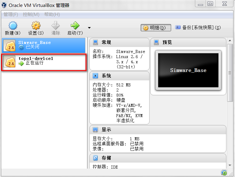

正常情况下安装HCL后,启动下设备,然后在VBOX看设备状态是否处于正在中,如果没有反应,可能VBOX版本过低。

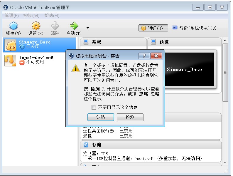

重新安装HCL和安装包里自带 virtualbox,直接运行HCL,仍然提示virtualbox API 配置错误。单独运行VBOX,提示有虚拟磁盘无法访问。
