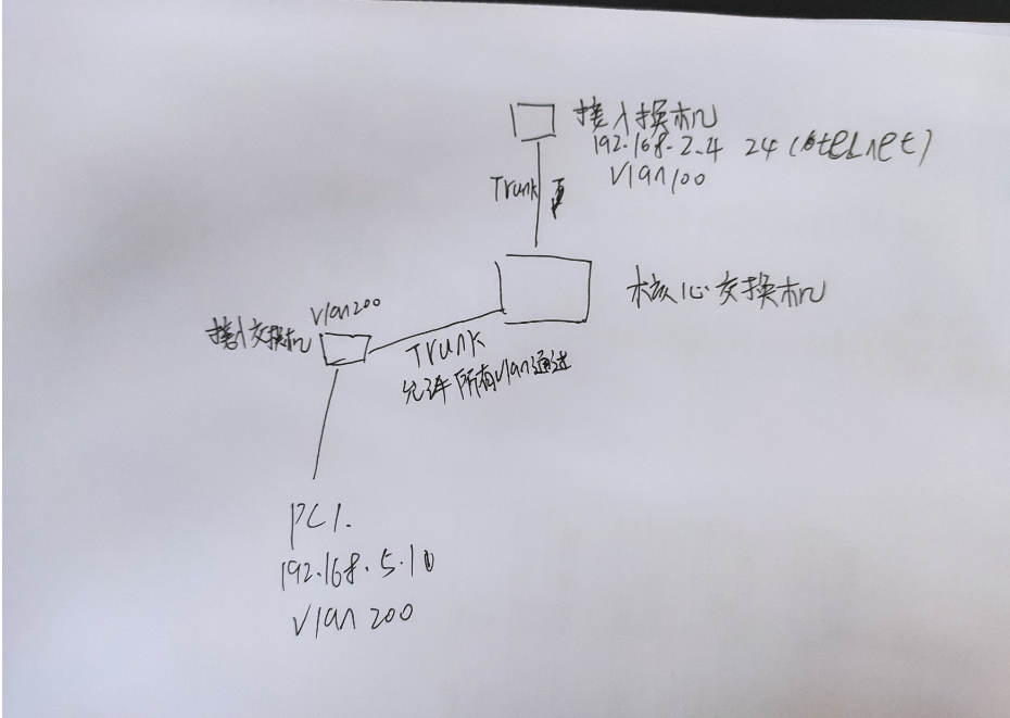

想实现跨VLAN远程TELNET管理交换机现在情况如下:1:我telnet进核心上ping 192.168.2.4 可以通,但是我在pc上ping不通接入交换机的telnet管理ip

1.检查下接入交换机是否配置了正确网关地址(一般为此原因)
2.检查下核心交换侧是否配置了acl等策略导致无法telnet到接入交换机
3.检查接入交换机侧是否配置了远程接入条件 如telnet服务上挂了acl之类的
如果都检查没问题建议拨打400热线获取帮助。
按上图拓扑 PC侧和接入交换机侧都需要配置正确的网关地址 不管是DHCP方式获得还是静态配置 但一定要正确 才能跨网段通信。

接入交换机肯定要配置网关呀 因为跨网段访问了呀 除非终端和交换机管理地址通段 但如果是通段了的话 网络规划方面就不太严谨了。

。。。你接入交换机没有肯定不行呀 当你终端去telnet的时候数据包到到达接交换机侧后,交换机拆包处理 发现源地址是192.168.5.X的时候 没法回复呀 原因是自身路由表查不到的。。。这就是为什么要设置网关的原因呀

关键点在网关,看下各vlan的网关在哪里,是核心交换机吗?不是的话要有路由。
核心上有网关,路由也在核心上

接入交换机没有回程路由,写缺省指向网关
