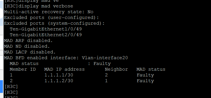

IRF BFD检测cuo"wu
[H3C]display mad verbose
具体配置
 interface Vlan-interface20
 mad bfd enable
 mad ip address 1.1.1.1 255.255.255.252 member 1
mad ip address 1.1.1.2 255.255.255.252 member 2
int g1/0/3
 port link-mode bridge
 port access vlan 20
 combo enable fiber
 undo stp enable
int g2/0/3
 port access vlan 20
 combo enable fiber
 undo stp enable
粉丝:0人 关注:6人
初始化时提示失败是正常的,等会就会正常的,状态变为normal,
还有接口不用关闭生成树吧,去掉试试
粉丝:2人 关注:0人
看配置没有什么问题,可以使用dis logbuffer看下是否有错误提示。
如果是在模拟器上的部署,模拟器的IRF BFD检测可能会存在BUG。
