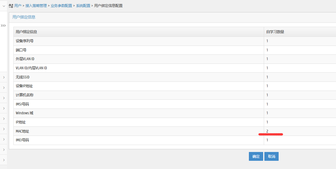

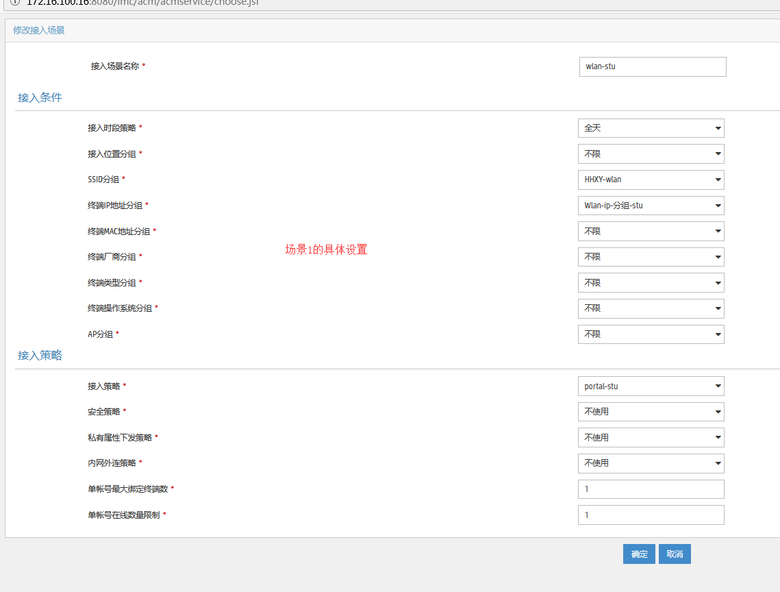

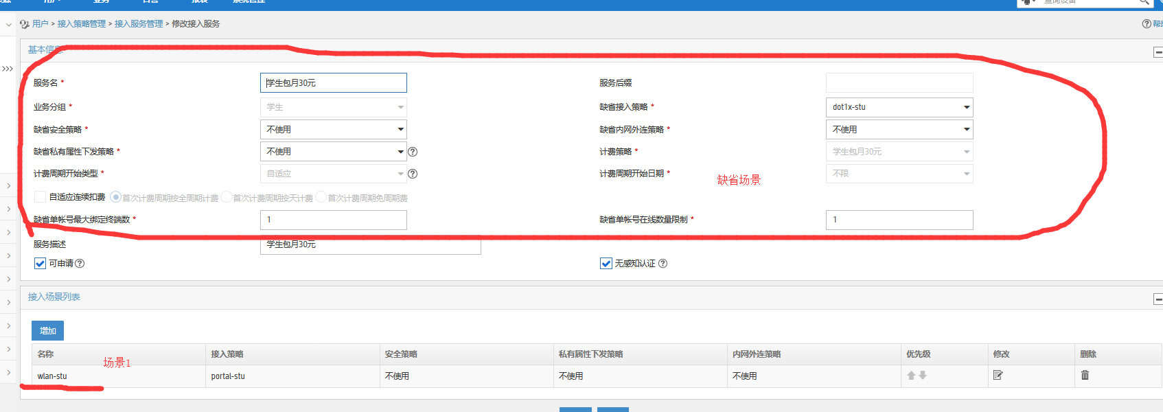

我校在接入服务中设置了两个场景,具体看截图,场景1()有筛选条件:根据接入ip地址筛选,是给我们学校无线用户用的场景,最大允许一个用户在线;
缺省场景是给有线用的,也是最大允许一个用户在线。
这个服务下的用户,我设置了单账号可以最大两个同时在线,这样就是我希望一个走无线场景、一个走有线场景。

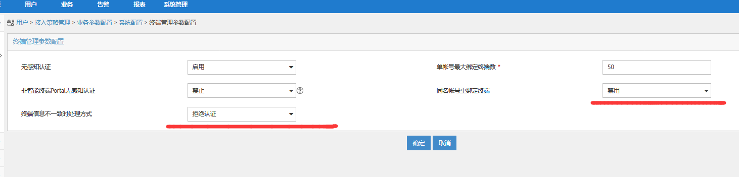

(我在
接入策略管理>业务参数配置>系统配置>终端管理参数配置
)里边将“ 同名帐号重绑定终端 ”设置成禁用了。
但是我现在的问题是:一个账号,没法区分有线和无线,他们可以同时登录两个有线,也可以同时登录两个无线(我的目的是各一个),请问我该怎么设置,谢谢!
