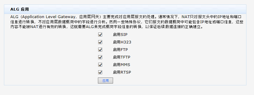

通常情况下,NAT只对报文头中的IP地址和端口信息进行转换,不对应用层数据载荷中的字段进行分析。
然而,对于一些特殊的协议(比如:FTP、TFTP等),它们报文的数据载荷中可能包含IP地址或端口信息,这些内容不能被NAT进行有效地转换,就可能会出现问题。比如:FTP应用是由数据连接和控制连接共同完成的,而且数据连接的建立由控制连接中的载荷字段信息动态地决定,这就需要ALG来完成载荷字段信息的转换,以保证后续数据连接的正确建立。
针对需要ALG的一些应用层协议,您在使用时只需要在路由器上开启相应的项即可。
页面向导:高级设置→地址转换→ALG应用
本页面为您提供如下主要功能:
设置ALG应用(缺省情况下,应用层协议的ALG应用均已经开启,建议您保留缺省设置)
取消掉这些勾

设置了ALG腾讯会议和单位社保客户端无法访问,防火墙也没有开,路由器几乎是裸奔

取消掉这些勾

我原来就设置了ALG,但是就是腾讯会议和单位社保客户端无法访问
