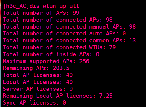

前三行,我能理解。后面的就很理解不了。请大神解读。为什么还有小数?

display wlan ap all命令显示信息描述表
字段
描述
Total number of APs
AP的数量,包括普通AP,WT(Wireless Terminator,无线终结者)和WTU(Wireless Terminator Unit,无线终结单元)
Total number of connected APs
处于连接状态的AP的总数量,包括普通AP,WT和WTU
Total number of connected manual APs
处于连接状态的手工AP的总数量,包括普通AP,WT和WTU
Total number of connected auto APs
处于连接状态的自动AP的总数量,包括普通AP,WT和WTU
Total number of connected common APs
处于连接状态的普通AP的总数量
Total number of connected WTUs
处于连接状态的WTU总数量
Total number of inside APs
处于连接状态的内部AP数量,内部AP为Anchor AP作为AC设备时自动创建的名称为本机MAC地址,序列号为本机序列号的手工AP
Maximum supported APs
AC上最大AP容量,包括Fit AP和WTU,WT不计入AP容量
Remaining APs
剩余AP容量,即最大AP容量减去处于连接状态的Fit AP和WTU数量
Total AP licenses
AP License总数量,包括普通AP License数量,以及WTU License按照比例转换成普通AP License的数量,每个WTU License转换成0.25个普通AP License
Local AP licenses
AC本地License数量
Server AP licenses
(暂不支持)AC从服务器申请的License数量
Remaining local AP licenses
剩余本地AP License数量,不同的AP类型所占用的AP License数量不同,例如WA4320i-ACN占用1个AP License,WT1020不占用AP License,WTU420H占用0.25个AP License
