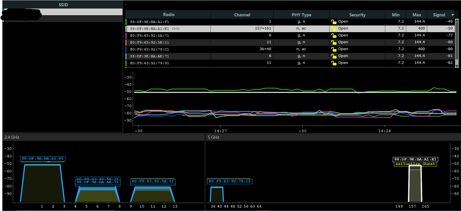

无线MAC的前8位地址是固定的,后四位地址是由于SSID不同而变化的。求大神讲解后四位地址是以什么原则加减或怎么变化的。

[40irf]disp wlan bss all
Current BSS number: 5
Max BSS number: 18432
Bound BSS number: 9
 AP name                   RID  SSID                            BSSID
 WA5620                    1    5620-test                       xxxx-f6e1
 WA5620                    1    hxf                                 xxxx-f6e2
 WA5620                    1    20200521                      xxxx-f6e3
 WA5620                    1    portal_yao                      xxxx-f6e4
 WA5620                    2    portal_yao                      xxxx-f6f0
同一个ap 下,不通的服务模板的bssid 最后一位递增,相同服务模板,不通射频,倒数第二位递增
