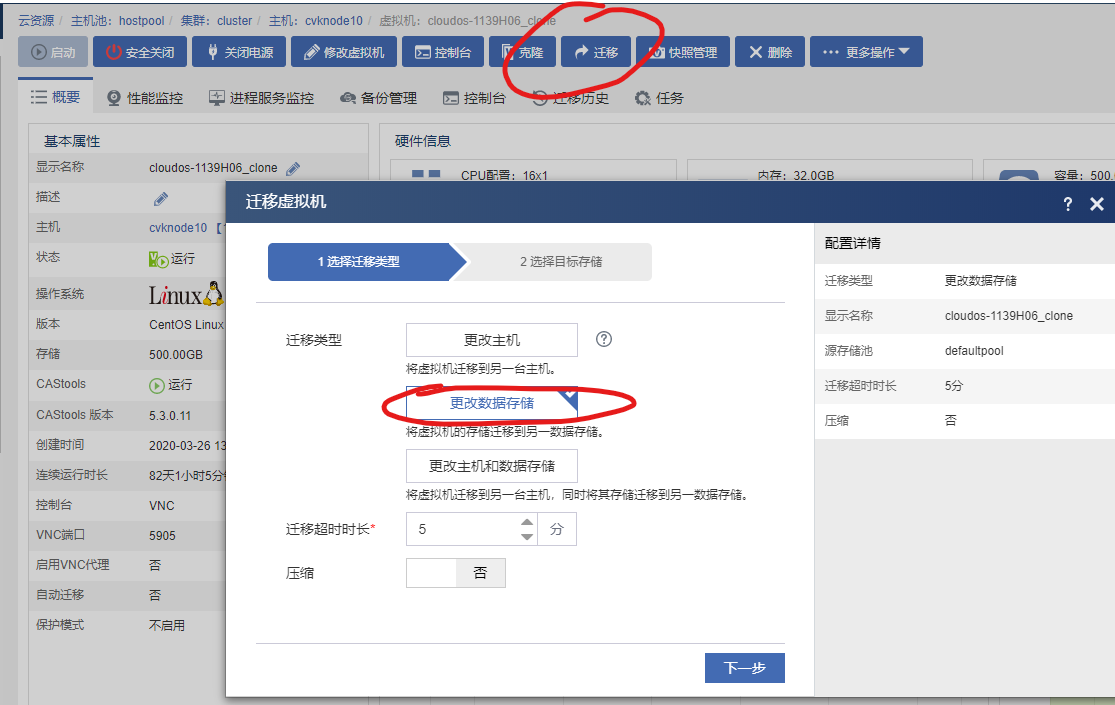

虚拟机没有多级镜像可以选择迁移虚拟机存储,将本地存储池的磁盘文件迁移到共享存储池;如果有多级镜像,可以在存储池那,选中虚拟机的所有镜像,批量迁移至共享存储池。"迁移虚拟机存储"    这个从哪找

还是在虚拟机详情页面,或者直接选中虚拟机右键,迁移

手动迁移存储情况下吗,原存储不管是在本地存储还是共享共享存储,都是可以迁移到选择的目的存储上的; 但是如果这个磁盘存在多级镜像文件,采用这种迁移方式只能迁移走top镜像,二级镜像和一级镜像是迁不走的(如果有多个虚拟机使用,也就是存储列表里,这个文件对应有多个使用者的时候是迁不走的)

对虚拟机操作不支持批量;对 存储卷里的文件可以批量迁移。

上面说的操作就是不迁移主机,只迁移存储文件
