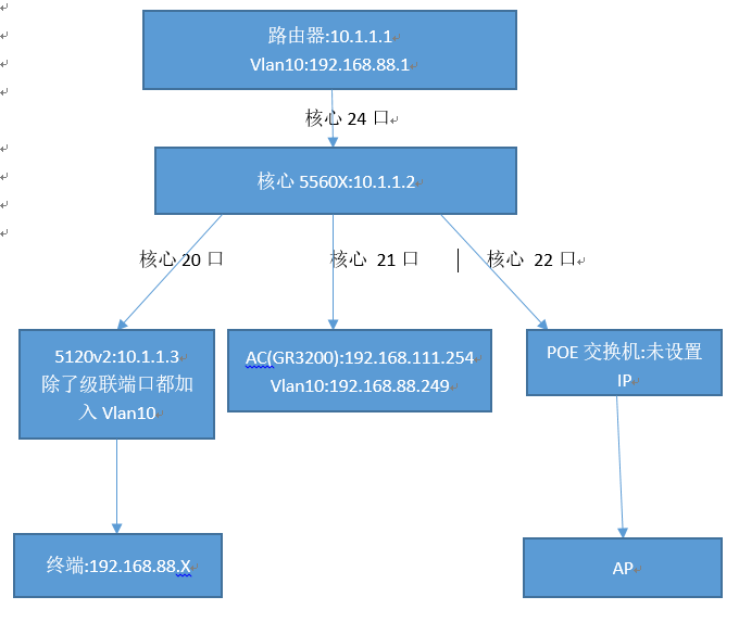

 移动终端可以通过AP获得DHCP分配的IP并且访问internet,但是经常会出现以下几种故障:
1、某个AP无法连接wifi的故障,表现为在手机上点击WiFi名称连接后显示正在连接,然后会自动取消连接,再次连接依然如此.等待一段时间后可以正常连接,最短两三分钟,长则半个多小时.
2、移动终端可以连接上AP,也可以获得IP地址,但是无法访问internet,跟上一条一样也是需要等待一段时间后才恢复正常.
3、可以连接AP,也可以上网,但是网速十分慢,只有几十KB,此故障出现几率很低,但是需要反复多次重启AP才能恢复正常.
在AC的日志中没有错误信息,以上故障毫无规律,任何一个AP都有可能出现.请问原因出现在哪个地方呢?
在路由器上划分VLAN,启用DHCP,核心交换仅做二层使用,与下面的AC和交换机接口已设置trunk并允许所有vlan通过
AP手动设置信道并蜂窝分布,AC控制器未开启任何类似二层漫游等功能.
有线测试正常吧?
都正常的,之前用的是TPLINK的AP,一直正常使用
