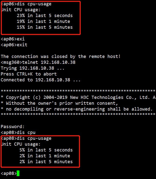

msg360小贝无线,wap722e。有部分AP终端连不上,AP的cpu比有连接的终端的CPU还要高。
 如下,AP08有终端连接,AP06没有终端连接。请问什么原因?

AP的cpu不需要和AC的cpu比较,没什么意义;
从你AP的cpu来看,不高,不需要纠结。
终端连接不上就关注终端连接不上的问题
服务模板和射频下做限速都可以,是这两个;具体取值根据现场情况

问下,msg360-40带着26个AP,大约500终端,正常能跑起来吗?感觉人多时候就高延迟连续丢包
zhiliao_bDy1H 发表时间:2020-07-08
限速做了吗:建议多连接在5G上面;终端的信号强度要保证
池塘边的榕树 发表时间:2020-07-08
没在radio上做限速,radio上限速client-rate-limit inbound mode static cir 512,client-rate-limit outbound mode static cir 2048 这两个吗?
