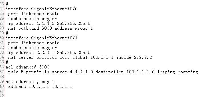

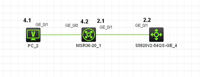

  1. 在一台MSR3620上实现:
  2. 针对源地址4.4.4.1 访问 100.1.1.1 时源转换为10.1.1.1
  3. 分别在msr两个接口做了配置,试了各种配置实现不了上述1需求
msr配置

你好,我上述配置有问题吗
zhiliao_QeFQun 发表时间:2020-07-09 更多>>
你好,我上述配置有问题吗
zhiliao_QeFQun 知了小白
有人能解答吗,发现只有在G0/0上配置dnat才能生效
