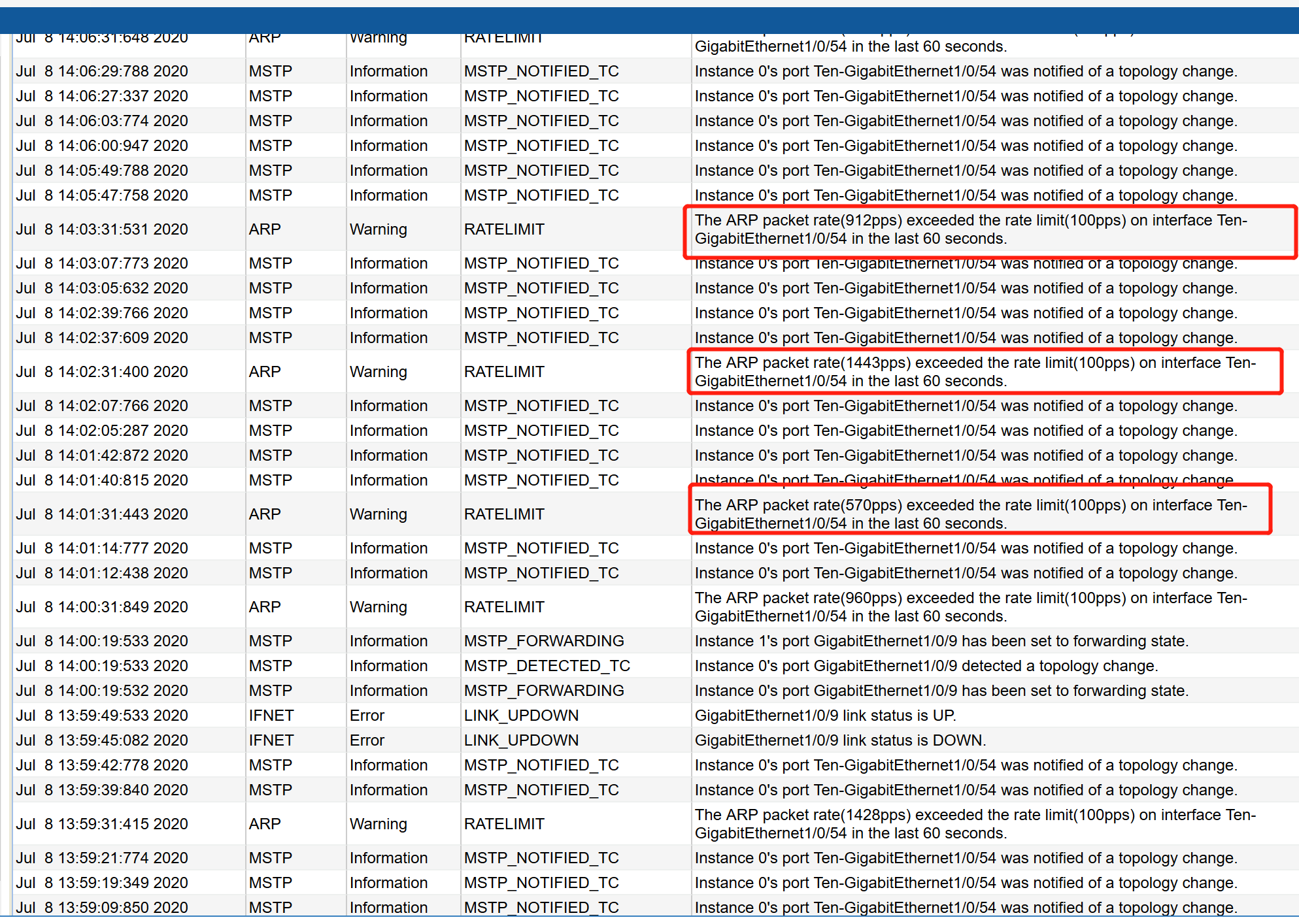

在汇聚交换机上频繁出现TC通知,请问该如何排查?

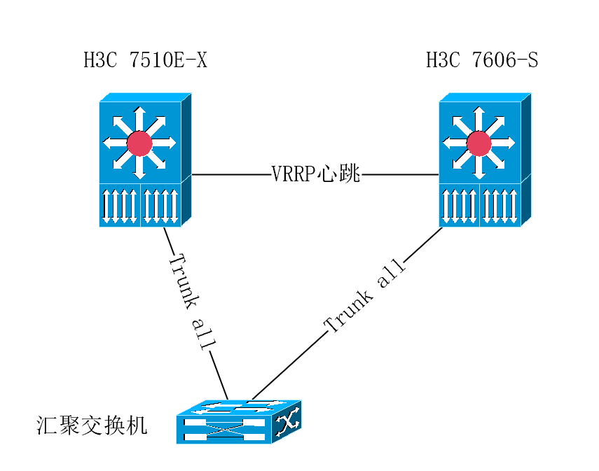

7505-X为VRRP主,桥IP优先级为0

1、关于ARP超阈值,可以通过对应接口抓包确认对应问题设备的mac,然后建议排查对应终端是否存在中毒等;
2、关于TC报文,display stp tc排查,看对应TC报文是从哪个接口收到的,然后逐层排查确认是否有非STP边缘接口存在UP/down情况

这表示端口收到了TC,去Ten1/0/54这个端口连接的设备上查,一级一级找下去
那就是核心发过来的TC,跟优先级没关系,去核心上看看是从哪里收到的TC,可能是从其他汇聚收到的

这个端口上联就是核心,优先级
zhiliao_xiSGzI 发表时间:2020-07-09
