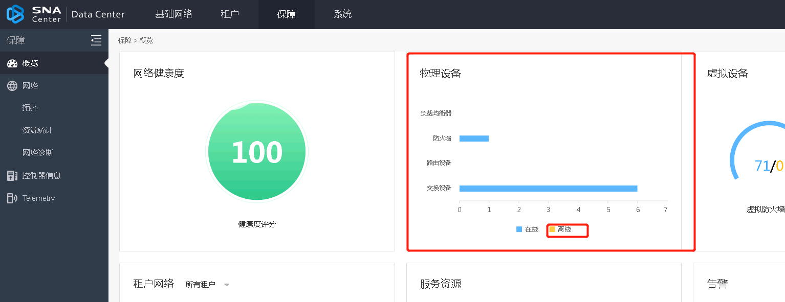

SNA上边显示物理设备为离线状态,但是已经将物理设备纳管成功了,这个具体什么原因?SNA监控设备是否在线是通过管理IP监控的吗?图片只是一个样板图,实际客户环境中显示设备为离线状态!

是设备显示为inactive的状态吗?可以把鼠标移到inactive那里看有什么提示,控制器需要跟设备建立openflow和netconf连接。
active状态,是下边图片那里显示离线状态

hahaha 知了小白
这是图片
基础网络,  设备列表,可以看到具体的设备纳管、离线情况, 鼠标放到inactive上可以具体看到离线原因
sna纳管设备,是通过VLAN4094的地址管理的,请测试sna与设备4094地址通信是否存在问题。
