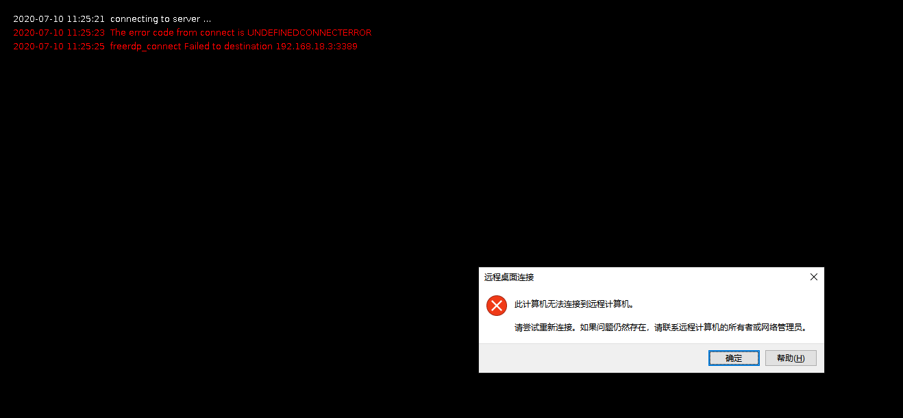

堡垒机纳管了多台Windows Server 2012服务器,之前远程桌面登录一直正常.今天登录其中一台服务器报错“the error code from connect is UNDEFINEDCONNECTERROR”,“freerdp_connect Failed to destination 192.168.18.3:3389”,堡垒机能ping通该服务器ip地址能ping通,且跳过堡垒机可以正常远程桌面登录。其他同版本服务器正常
故障截图如下:
堡垒堡垒机纳管了多台Windows Server 2012服务器,之前远程桌面登录一直正常.今天登录其中一台服务器报错“the error code from connect is UNDEFINEDCONNECTERROR”,“freerdp_connect Failed to destination 192.168.18.3:3389”,堡垒机能ping通该服务器ip地址,且跳过堡垒机可以正常远程桌面登录。其他同版本服务器正常
故障截图如下:

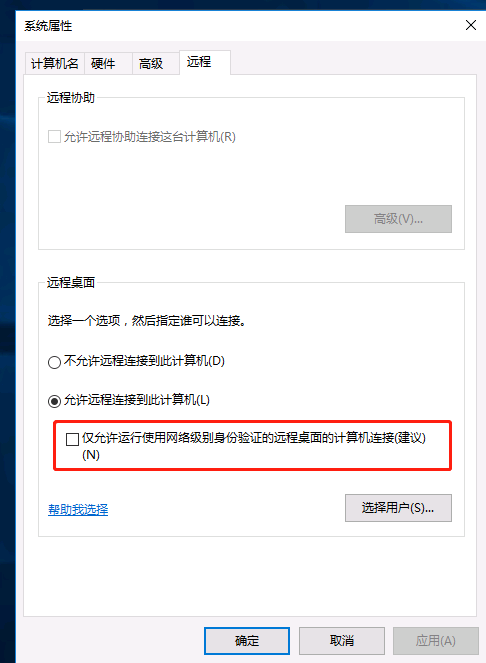

最佳答案不对哦,这个报错是因为服务器端勾选的仅允许使用网络级别身份验证的远程桌面的计算机连接(建议)这个选项,导致无法通过堡垒机远程桌面访问服务器。也就是下面红框的部分勾选了:
这个是对的,遇到过这个问题,把这个勾选取消后就正常了
林峰 发表时间:2022-02-23 更多>>
