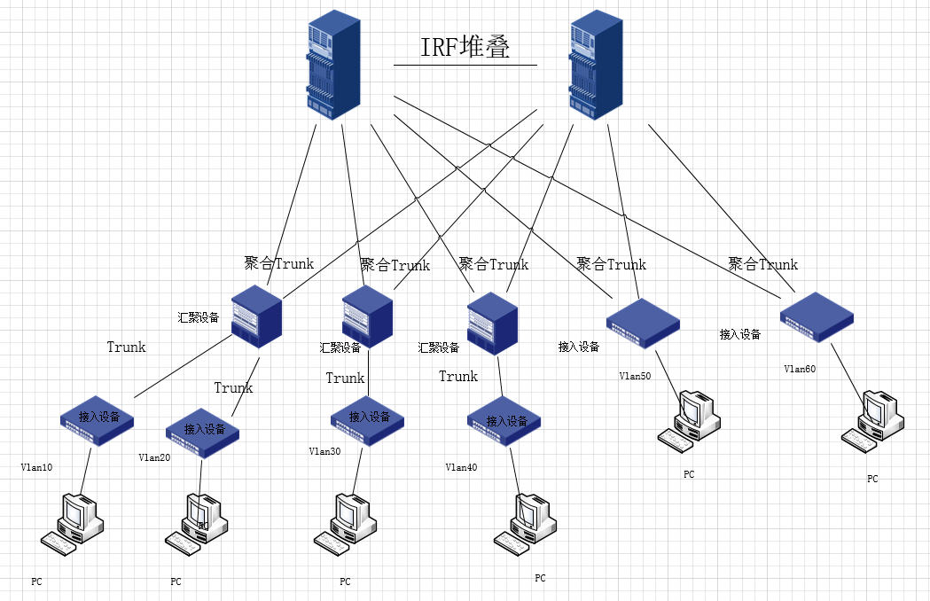

接入S5560-汇聚S6520-核心S12516,全部采用trunk互联且允许所有vlan。具体组网情况如下图。每台汇聚单链路连接多台接入设备。部分局点接入设备直连核心。vlan网关均配置在核心上,所有设备用vlan1下地址作为管理IP,每台设备默认路由指向核心vlan1地址,核心配置ospf进行路由转发。MSTP应当如何合理优化配置,以保证网络的稳定。后续扩容设备应当如何进行合理配置,避免网络震荡
关于MSTP的组网,有如下几个要点进行注意优化,请参考:
1、关于VLAN的透传,有哪些业务VLAN就透传哪些VLAN,不要全部透传,也不要透传VLAN 1,根据互联的需要进行透传即可。
2、需确认好主根和备根,做好优先级的配置,为了保证主根的健壮性,可考虑在主根的下联端口都配置起STP根保护。
3、关于终端接入的交换机端口,可开启STP边缘端口+BPDU保护,或者关闭STP。
4、根据网络拓扑图中的核心设备由于做了IRF,与下联交换机的互联,建议配置链路聚合,减少更多的物理环路。

1.多vlan的情况下建议设备之间互联不要放通所有vlan,根据需要放通
2.如果无法细化vlan,建议根据现场情况,可以划分不同的MSTP实例,保证不同vlan间业务不互相影响
3.连接中断的接口配置STP的边缘端口,避免终端的上下线导致mac地址表频繁刷新
