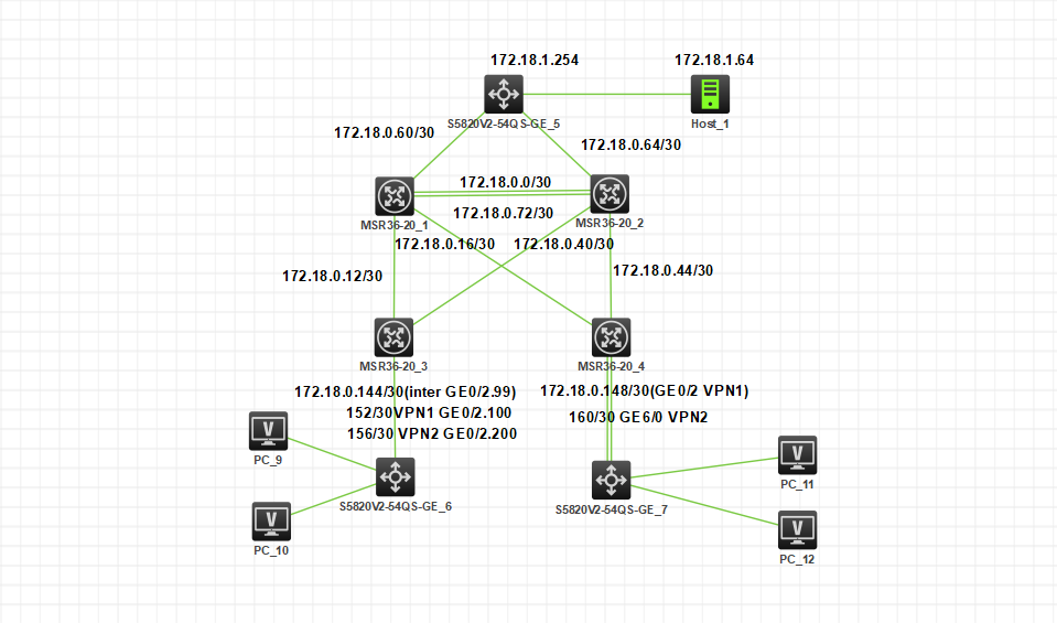

设置列表 有序列表 无序列表 下面附件是我模拟器配置,有几个问题请假下大家:PC9 模拟VPN1   PC10模拟VPN2   host1模拟VPN50。现在需要VPN50与VPN1,2互通,其中左边MCE用静态路由与PE3连接,右边GE-7是MCE4设备通过两个OSPF上联PE4(OSPF邻居没有建立成功)问题如下:1,HOST1无法PING通PC9 PC10,tracert发现可以到172.18.0.52网段。2,右下侧通过OSPF建立CE PE连接,不知为什么邻居无法建立。3,开始右侧MCE与PE想用虚接口,但无法ping通,后加入一条连接线区分VPN1,2。请教大家,帮忙看看,谢谢

电脑没下模拟器打不开文件,看了一下拓扑图
1.没看到host1位置,无法ping通看一下两边pe上VPN实例路由表里是不是有到对端的路由,CE上也看一下能否学到对应的路由。如果有路由,检查一下fib还有标签的问题
2.ospf邻居无法建立,能否ping通,有没有router-id冲突的情况,看邻居建立状态时什么样呢
host在右上角,请教下,PC9如果要访问host在CE_6里是查公网路由表,到20_3pe中是查公网路由表还是vpn路由表?
